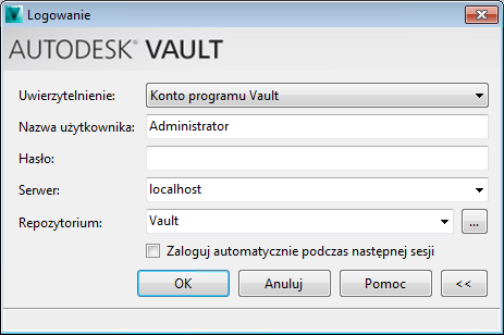

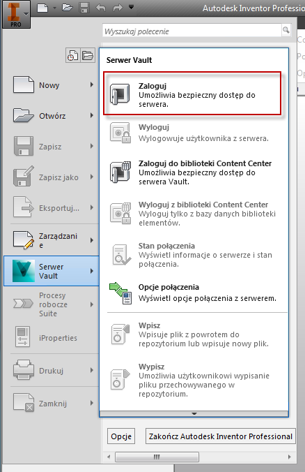

Zaloguj się w programie Vault
  1. Wybierz polecenie Logowanie na wstążce programu Vault, aby zalogować się do serwera Autodesk Data Management Server.
  2. W oknie dialogowym Logowanie podaj nazwę użytkownika i hasło przydzielone przez administratora repozytorium.
  3. Wprowadź nazwę komputera, na którym jest zainstalowany serwer.
  4. Podaj nazwę bazy danych, do której masz dostęp. Na liście rozwijanej wyświetlane są nazwy kilku ostatnio otwieranych baz danych. Możesz wybrać nazwę bazy danych z tej listy lub kliknąć przycisk rozwinięcia, aby zobaczyć pełna listę wcześniej używanych baz danych. Jeżeli nie znasz nazwy bazy danych, skontaktuj się z administratorem.
  5. Zaznacz pole wyboru Automatycznie zaloguj się w kolejnej sesji, aby automatycznie zalogować się na serwerze przy następnym uruchomieniu programu Autodesk Inventor.
  6. Kliknij przycisk OK.

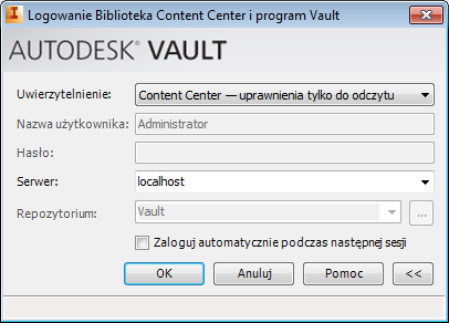

Skonfiguruj osobne serwery w celu zalogowania się
    Można określić osobne serwery dla programów Vault i Content Center, wykonując następujące czynności.
    Wskazówka: W przypadku pracy w dużym zespole projektowym firma Autodesk zaleca przechowywanie plików programów Content Center i Vault na osobnych serwerach w celu zoptymalizowania wydajności.

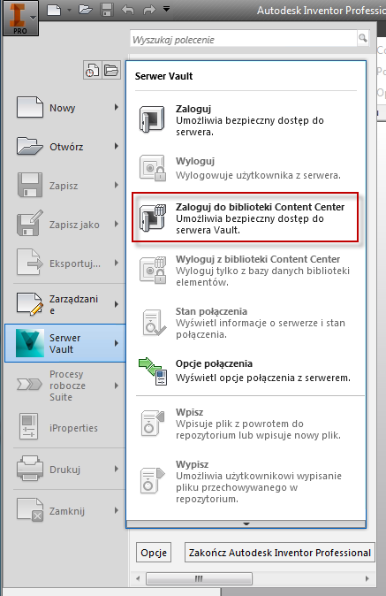

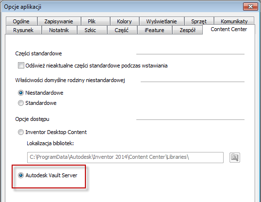

  1. W oknie dialogowym Opcje aplikacji Inventor upewnij się, że program Inventor jest skonfigurowany do używania programu Vault dla bibliotek Content Center.
  2. W menu aplikacji Inventor wybierz opcję Logowanie do biblioteki Content Center.
  3. W oknie dialogowym Logowanie do biblioteki Content Center ustaw serwer dla bibliotek Content Center.
  4. Przejdź to menu Application ► Serwer Vault ► Zaloguj się.
  5. Zaloguj się w programie Vault.

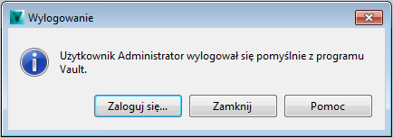

Wylogowywanie z programu Vault
Wylogowanie z programu Autodesk Data Management Server zamyka połączenie z repozytorium. Można ponownie zalogować się w tym samym repozytorium, używając tego samego konta, używając innego konta albo zalogować się w innym repozytorium.

  2. W oknie dialogowym Wylogowanie powiodło się:
    • Kliknij przycisk Zamknij.
    • Kliknij przycisk Zaloguj się, aby z powrotem zalogować się do repozytorium.

Jeżeli zakończono pracę w repozytorium lub chcesz zalogować się w innym repozytorium, musisz wylogować się z Autodesk Data Management Server.
  1. Wybierz przycisk Wyloguj na wstążce programu Vault.
    • Kliknij przycisk Logowanie, aby z powrotem zalogować się w programie Autodesk Data Management Server.
