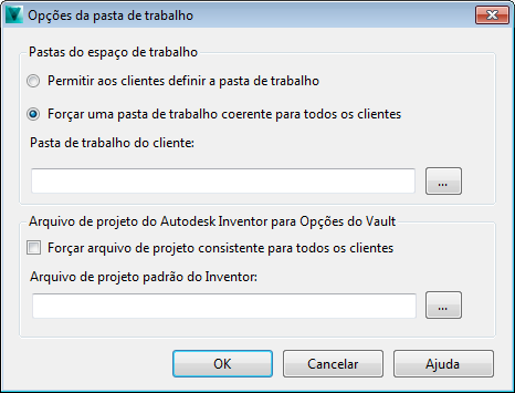

Pasta de trabalho e projetos do Inventor
É possível forçar uma pasta de trabalho consistente para todos os clientes ou permitir que os clientes definam sua própria pasta de trabalho. Você pode forçar um arquivo de projeto do Inventor padrão para todos os clientes ou permitir que os clientes utilizem o último arquivo de projeto controlado pelo Vault.
  • Clique em Definir para exibir a caixa de diálogo Opções de pasta de trabalho.
