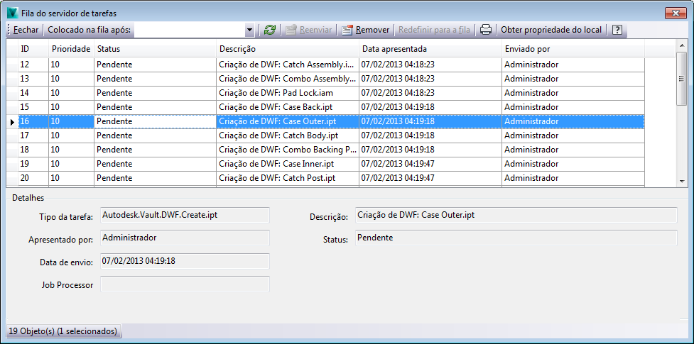

A caixa de diálogo Fila do servidor de trabalho permite gerenciar os trabalhos que foram enfileirados para publicação. Na caixa de diálogo, é possível imprimir trabalhos manualmente, enviar novamente um trabalho suspenso, revisar detalhes de trabalho individuais e personalizar como as informações da fila de trabalho são exibidas.
Esta tabela descreve os detalhes da caixa de diálogo Fila do servidor de trabalho.
Detalhe |
Descrição |
Tipo de tarefa |
O tipo de tarefa que foi enviada para processamento. Trabalhos de visualização são exibidos como Autodesk.Vault.DWF.Create, em que é a extensão do arquivo. |
Enviado por |
Exibe o nome do usuário que enviou o trabalho para a fila. |
Data de envio |
Exibe a data e hora em que o trabalho foi enviado à fila. |
Processador de trabalho |
Exibe o nome do computador que obteve o trabalho na fila para processamento. |
Descrição |
Exibe informações adicionais sobre o trabalho na fila. Este campo também irá exibir o nome de arquivo Criar DWF:. |
Estado |
Exibe se o status do trabalho é Pendente, Processando ou Erro. |
Resultados |
Exibe informações somente se o trabalho tiver um status de erro. |
Esta tabela descreve os comandos na caixa de diálogo Fila do servidor de trabalho.
Comando |
Descrição |
Fechar |
Fecha a caixa de diálogo Fila do servidor de trabalho. |
Enfileirado após |
Filtra a lista exibindo os primeiros 1.000 trabalhos enfileirados após a data hora especificadas. |
Atualizar |
Atualiza a fila. |
Reenviar |
Reprocessa um trabalho que detectou um erro. Este botão está disponível somente quando há um trabalho no estado de erro. |
Remover |
Exclui um trabalho enviado da fila. |
Redefinir para a fila |
Remove a reserva de um trabalho usando o Processador de trabalhos. Nota: No Vault 2013 e 2013, esse comando não está na barra de ferramentas por padrão. Para adicionar o comando, clique na lista da barra de ferramentas e selecione Adicionar ou remover botões.
Imprimir |
Imprime a grade da fila atual para a impressora padrão. |
Obter propriedade do site |
Transfere a propriedade da reserva do trabalho para o processador de trabalhos do usuário atual. Quando um site que tenha trabalhos reservados é excluído ou um backup é executado, mas a informação é restaurada para outro local, os trabalhos pendentes são excluídos da fila. Essa operação permite aos administradores obter a propriedade para processar o trabalho antes de ele ser excluído. Nota: No Vault 2012 e 2013, esse comando não está na barra de ferramentas por padrão. Para adicionar o comando, clique na barra de ferramentas e selecione Adicionar ou remover botões.
