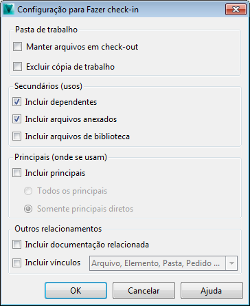

Alterar a configuração de supressão da caixa de diálogo Fazer check-in
    Ao desativar a caixa de diálogo Fazer check-in, você pode especificar como a operação do Vault correspondente afeta os arquivos relacionados. A operação Fazer check-in é executada utilizando a configuração especificada sem perguntar ao usuário.
  1. Selecione Opções do Vault na faixa de opções de Autodesk Vault.
  2. Na caixa de diálogo Opções, clique no botão Configuração correspondente à caixa de diálogo Fazer check-in.
  3. Na caixa de diálogo Configuração para Fazer check-in, especifique se deseja manter o arquivo em check-out para editá-lo posteriormente.
  4. Ative a caixa Incluir subordinado para aplicar a operação do Vault a todos os arquivos dos que depende o arquivo selecionado.
  5. Ative a caixa Incluir principais para aplicar a operação do Vault a todos os arquivos que dependem do arquivo selecionado. Se Incluir principais for ativado, você pode especificar se devem ser incluídos somente os principais diretos do arquivo ou todos os principais.
  6. Selecione a caixa de seleção Criar DWF associado para criar e associar um arquivo .dwf ao arquivo de projeto para o qual será efetuado um check-in. Somente são criados arquivos .dwf para arquivos que forma alterados ou que não têm ainda arquivos .dwf publicados. Selecione a caixa de seleção Aplicar a todos os arquivos para criar arquivos .dwf para os secundários. Esta opção está ativada por padrão.
    Nota: O ícone de corte de papel não é exibido para arquivos .dwf publicados automaticamente.
  7. Clique em OK.
  8. Na caixa de diálogo Opções, clique em OK.
  7. Clique em OK.

Alterar Configurações de Supressão da Caixa de Diálogo Fazer Check-in
  1. Selecione Arquivo > Autodesk Vault > Opções.
    Para Office 2007 e Office 2010, selecione Opções da faixa de opções do Autodesk Vault.
  3. Na caixa de diálogo Configurações para Fazer check-in, especifique se deseja conservar o arquivo em check-out ou fechar o documento e excluir a cópia de trabalho quando é efetuado o check-in no Vault.
  4. Clique em OK.
  5. Na caixa de diálogo Opções, clique em OK.
