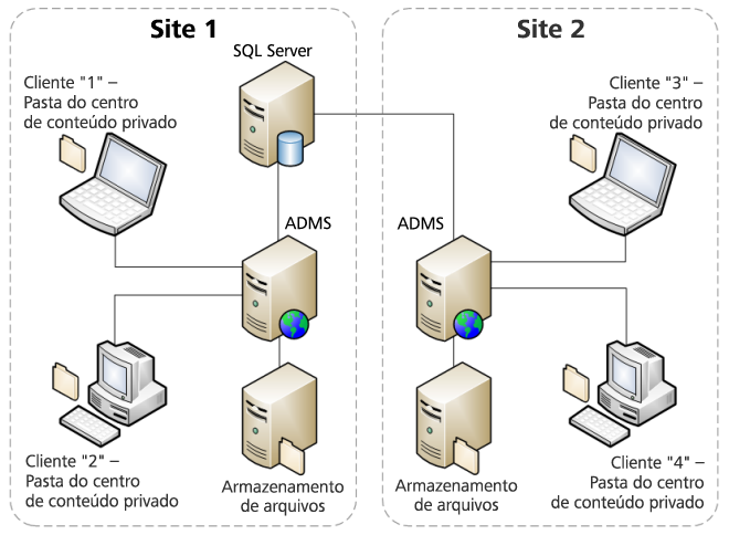

A configuração padrão ao utilizar o Inventor é para cada cliente ter uma pasta do Centro de Conteúdo Privado.
Exemplo de Conteúdo Privado:

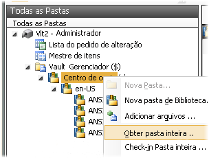

A reinstancia dos componentes existentes pode ser evitada ao executar Obter Toda a Pasta de espessura do cliente Vault. Isso irá semear a Pasta do Centro de Conteúdo com todas as instâncias de conteúdo que foram verificadas no vault. Isso se aplica tanto as Pastas Privada quanto as Pastas do Centro de Conteúdo. Em ambientes onde um novo conteúdo é criado com frequência pode ser vantajoso para executar esta operação em uma base regular.
