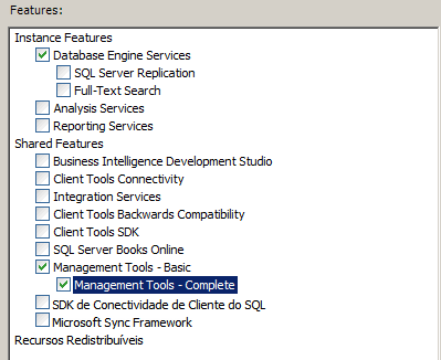

  3. Na janela Seleção de recurso, selecione Serviços do mecanismo de banco de dados. Você também pode especificar o local de instalação nesse ponto.

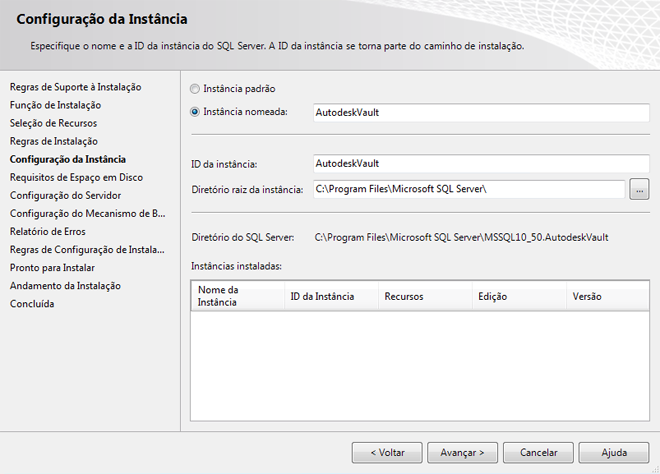

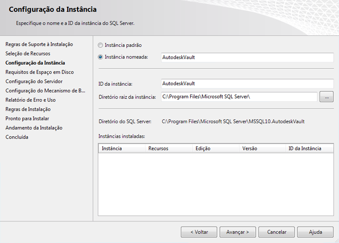

  4. Na janela Configuração de instância, selecione Instância nomeada e insira o nome AutodeskVault.
    Nota: Se você instalar o SQL sem utilizar esse nome de instância, a instalação do Autodesk Vault Server cria sua própria instância de do SQL Server denominada AutodeskVault usando o Microsoft SQL Express 2008 SP2. Ele não reconhece qualquer instância SQL não nomeada AutodeskVault.

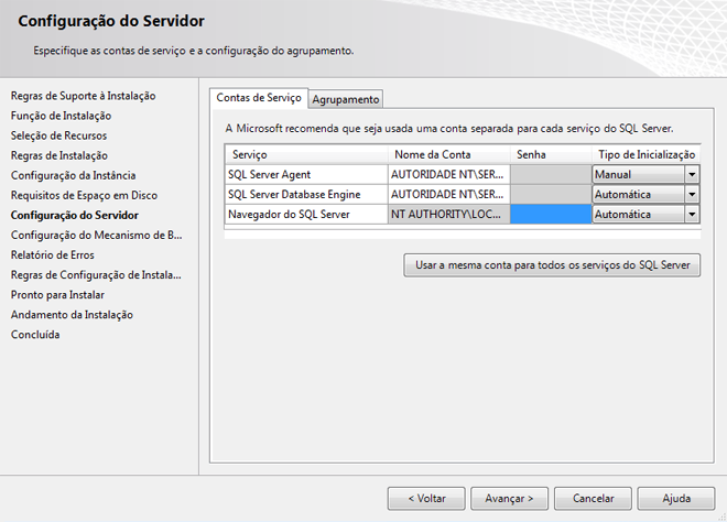

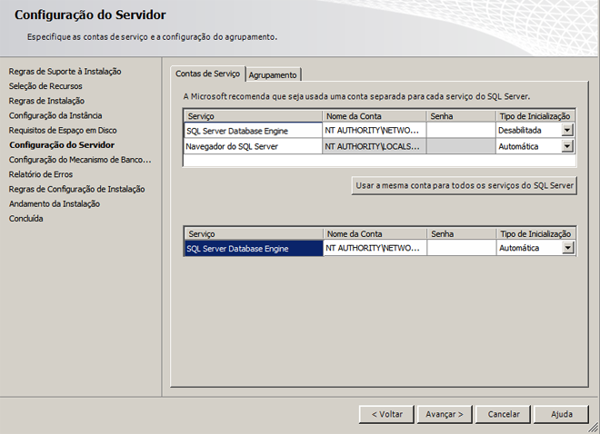

  5. Na janela Configuração do servidor, selecione a guia Contas de serviço.
    • Especifique a conta NT AUTHORITY\NETWORK SERVICE do mecanismo de banco de dados do SQL Server. A conta do sistema sistema também é aceitável. Se você planeja executar o backup e restaurar para localizações remotas, especifique uma conta de domínio de usuário. Defina o tipo de inicialização como automático.

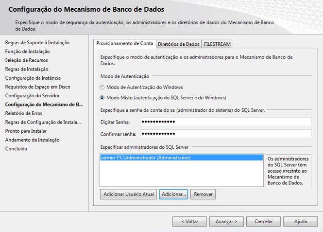

  6. Na tabela de Configuração do mecanismo do banco de dados, selecione a guia Provimento de conta. A. Selecione autenticação de modo misto e defina a senha SA. A senha utilizada durante uma instalação padrão para a senha SA é autodeskvault@26200b. Adicione a conta de administrador (ou a conta desejada) como um administrador do SQL Server. Somente usuários do Windows inseridos nessa caixa de diálogo têm todos os direitos ao efetuar o login no servidor SQL. Todos os outros logins do Windows são tratados como contas de convidado.
    Nota: Se você utilizar uma senha SA diferente, utilize a opção Usar Minhas Credenciais SA na seção opção minhas credenciais sa.

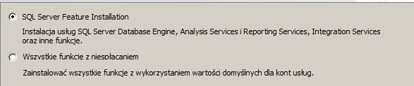

  3. Durante a instalação de função, selecione Instalação de recurso do SQL Server.
  4. Selecione serviços do mecanismo do banco de dados e outras funções requeridas pelo ambiente. A replicação do SQL Server é necessária em um ambiente de grupo de trabalho conectado, e as ferramentas de gerenciamento são recomendadas.. Observe que somente as ferramentas de gerenciamento - básicas estão disponíveis na versão Express do SQL.
  5. Na janela Configuração de instância, selecione Instância nomeada e insira o nome AutodeskVault.
    Nota: Se você instalar o SQL sem utilizar esse nome de instância, a instalação do Autodesk Vault Server cria sua própria instância de do SQL Server denominada AutodeskVault usando o Microsoft SQL Express 2008 SP2. Não reconhece qualquer instância SQL sem o nome AutodeskVault.
  6. Na janela Configuração do servidor, selecione a guia Contas de serviço.
    • Especifique a conta NT AUTHORITY\NETWORK SERVICE do mecanismo de banco de dados do SQL Server. A conta do sistema sistema também é aceitável. Se você planeja executar backups e restaurar para localizações remotas, especifique uma conta de usuário de domínio. Defina o tipo de inicialização como automático.

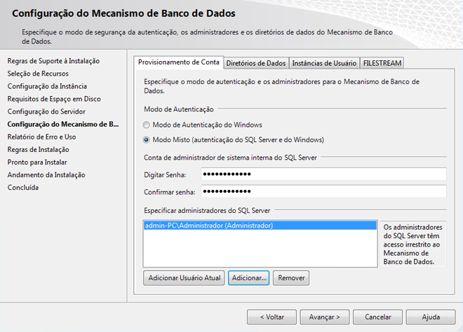

  7. Na tabela de Configuração do mecanismo do banco de dados, selecione a guia Provimento de conta.
    • Selecione autenticação Modo misto e defina a senha de SA. A senha utilizada durante uma instalação padrão para a senha SA é autodeskvault@26200.
    • Adicione a conta de administrador (ou a conta desejada) como um administrador do SQL Server. Somente usuários do Windows inseridos nessa caixa de diálogo terão direitos totais ao efetuar o login no servidor SQL. Todos os outros logins do Windows serão tratados como uma conta de convidado.
    Nota: Se você utilizar uma senha SA diferente, utilize a opção minhas credenciais sa.

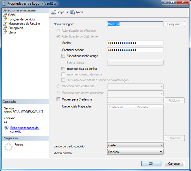

Reconfigurar Logins SQL
Se você não tem uma política de senha de domínio, ignore esta seção. Se o domínio tiver uma política de senha, utilize uma senha que segue a política. Após a instalação ser completada, redefina a senha SA para autodeskvault@26200 e desative a caixa de seleção Aplicar política de senha. Também é necessário criar uma conta de login no SQL chamada VaultSys.
Criar uma conta de login SQL
  1. Abra o Microsoft SQL Server Management Studio.
  2. Expanda a pasta segurança - > Logins.
  3. Clique com o botão direito do mouse na pasta Logins e selecione Novo login.
  4. Digite VaultSys no nome de login.
  5. Selecione a autenticação do SQL Server.
  6. Digite superman769400006! como a senha.
  7. Desmarque a caixa de seleção para Aplicar a política de senha.
  8. Selecione a página Funções do servidor.
  9. Marque as caixas ao lado das seguintes funções:
    • dbcreator
    • processadmin
    • setupadmin
  10. Clique em OK para criar a conta.

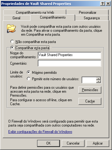

Criar pastas de rede compartilhadas
Em um ambiente multissite, um site pode hospedar a instância AUTODESKVAULT do SQL. Os sites adicionais acessam esta instância SQL de forma remota, ou todos os sites podem acessar a mesma instância SQL de forma remota. Antes de configurar os sites adicionais para acessarem a instância SQL, uma pasta de rede compartilhada deve ser criada.
A pasta de rede compartilhada é uma área de transição entre a instância SQL e o servidor do Autodesk Vault. A pasta de rede compartilhada pode estar localizada em qualquer computador acessível pelo servidor de gerenciamento de dados e pelo SQL. O requisito do espaço para a pasta compartilhada é o total de todos os arquivos de banco de dados.
A conta de usuário na qual o servidor do Autodesk Vault está em execução, assim como a conta de usuário na qual a instância SQL está operando precisa de acesso completo para a pasta de rede compartilhada.
  1. Selecione um local de rede e crie uma pasta.
  2. Clique com o botão direito do mouse na nova pasta e selecione Compartilhamento e Segurança.
  3. Na caixa de diálogo Propriedades, clique em Compartilhar esta pasta.
  4. Insira um nome para a pasta compartilhada.
  5. No campo Comentar, insira pasta de rede compartilhada para Autodesk Vault.
  6. Clique em Permissões.
  7. Na caixa de diálogo Permissões, clique em Adicionar. Adicione a conta de usuário na qual o ADMS está em execução. Por padrão, esta é uma conta de administrador local no servidor ADMS com o nome de Autodesk Vault.
  8. Adicione a conta do Windows na qual o serviço do SQL Server está sendo executado. O padrão é o Serviço de rede.
  9. Atribua controle total às duas contas.
  10. Na caixa de diálogo Permissões, clique em OK.
  11. Na caixa de diálogo Propriedades, clique em OK.
