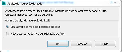

Quando o pacote é instalado, ative a operação de indexação do Revit no ADMS Console.
Ativar Indexação do Revit com o ADMS Console
Também é possível selecionar o Serviço de indexação do Revit no menu Ações.
