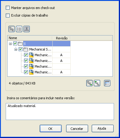

caixa de diálogo Fazer check-in para vários arquivos no Vault Professional

Ativar todos: Seleciona todos os arquivos para fazer check-in. |
Desativar todos: Cancela a seleção de todos os arquivos que têm uma marca de seleção. |
Verificação: Verifica os arquivos selecionados. |
Desativar: Desmarca o arquivo selecionado. |
Expandir todos: Expande todas as pastas do navegador encaixadas sob o elemento selecionado. |
Contrair todos: Contrai todas as pastas do navegador encaixadas embaixo do item selecionado de forma que o conteúdo não seja exibido. |
Manter arquivos em check-out |
Mantém os arquivos em check-out após fazer o check-in deles no Vault. Você pode fazer o check-in de alterações para que outros usuários possam obter as alterações mais recentes. |
Fechar arquivos e excluir cópias de trabalho |
Exclui a cópia local do arquivo depois que for feito o check-in no Vault. Se houver restrições sobre um arquivo que o impeçam de ser excluído, você será notificado de que o arquivo não pode ser excluído. Se esta opção for selecionada ao efetuar o check-in de um arquivo hospedeiro, todos os secundários também serão excluídos. Os arquivos de backup criado pelo AutoCAD também são excluídos. Você é solicitado antes que todos os arquivos sejam excluídos. Os arquivos de biblioteca e arquivos do Autodesk Inventor vinculados aos desenhos do AutoCAD Mechanical não são excluídos. Nota: não ative Fechar arquivos e excluir cópias de trabalho configuração ao efetuar o check-in de arquivos se estiver utilizando uma pasta de trabalho compartilhada. Excluir a cópia de trabalho de uma pasta de trabalho compartilhada pode excluir arquivos acessados por outros usuários.
Configurações |
Especifica as opções correspondentes ao fazer check-in na pasta operação como um todo, tais como estrutura de pasta e anexação automática de arquivos de visualização. Especifica as opções que são aplicadas à operação de check-in, tais como como estrutura de pasta, mesmo que os arquivos de visualização sejam ou não anexados automaticamente, e extração de dados. |
Efetuar o check-in de um arquivo no Vault pela primeira vez Exibe opções para especificar como deseja que os arquivos sejam adicionados ao Vault. Estas opções estão disponíveis somente ao efetuar o check-in de arquivos pela primeira vez. |
Nota: Não é possível ter dois ou mais arquivos com o mesmo nome na mesma pasta.
Volta a efetuar o check-out do arquivo imediatamente após ter sido efetuado seu check-in.
Remove a cópia de trabalho quando é efetuado o check-in do arquivo.

Configurações
Exibe as opções para efetuar o check-in de principais e secundários. Também inclui opções para criar automaticamente arquivos .dwf associados quando é efetuado o check-in dos arquivos.
Inserir os comentários a incluir nesta versão
Insira qualquer alteração ou informação que deseja salvar sobre o arquivo ou os arquivos aos quais estiver efetuando o check-in.
OK
Efetua o check-in dos arquivos selecionados no Vault.

Insira comentários para incluir nesta versão |
O texto inserido aqui é adicionado à propriedade Comentário e associado com esta versão do arquivo no Vault. |
Fazer check-in de um arquivo no Vault
