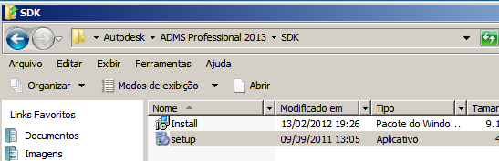

Para começar, acesse:
- C:\Arquivos de programa\Autodesk\ADMS (versão do produto) 2012\SDK para sistemas operacionais de 32 bits
- C:\Arquivos de programa (x86) \Autodesk\ADMS (versão do produto) 2012\SDK para sistemas operacionais de 64 bits

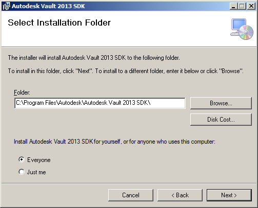

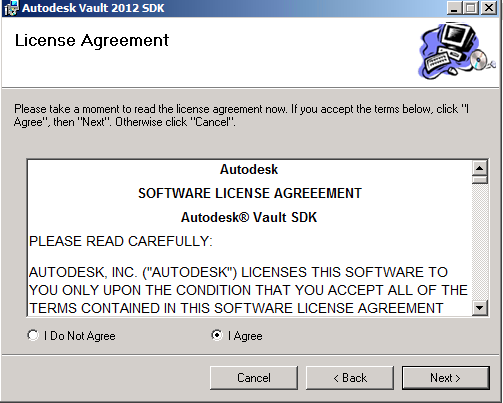

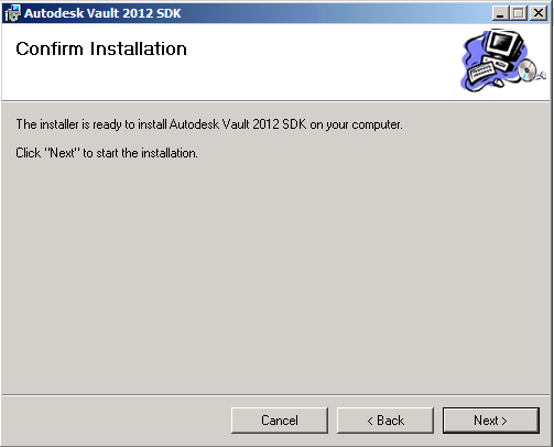

Execute o Assistente de instalação
Leia o EULA
Navegue até o diretório de instalação do SDK exibido abaixo

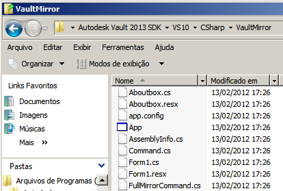

Execute VaultMirror.exe para configurar.
