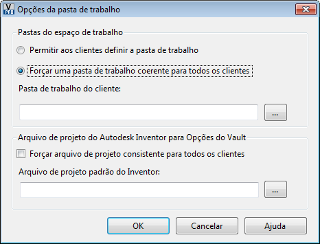

  1. Inicie o Autodesk Vault e, a seguir, efetue o login como administrador.
  2. Selecione Ferramentas configurações de Administração do Vault.
  3. Na caixa de diálogo Configuração do Vault, clique na guia Arquivos.
  4. Na seção Pasta de trabalho, clique em Definir.
  5. Na caixa de diálogo Opções de pasta de trabalho, especifique um Arquivo de projeto do Inventor padrão para as Opções do Vault.
  6. Selecione Aplicar arquivo de projeto consistente para todos os clientes para desativar a configuração de projeto de cliente individual do Inventor.
  7. Clique em OK.
  8. Na caixa de diálogo Configuração do Vault, clique em Fechar.
