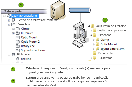

Como a pasta de trabalho já está definido para você, não é necessário especificar uma pasta de trabalho para começar a um Vault. O administrador do Vault pode aplicar uma norma nova localização para assegurar-se de que todos os usuários tenham a mesma pasta de trabalho. é possível alterar a localização da pasta de trabalho, no entanto, uma localização personalizada não pode ser especificado se o administrador está obrigar a localização. Se o administrador define uma localização para a pasta de trabalho, uma localização personalizada é substituído.
O Vault tem um nível raiz. O nível de raiz do Vault é indicado por um $. Se definir sua própria localização da pasta de trabalho, a melhor opção é definida a partir do nível raiz do Vault.

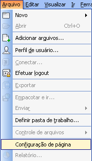

Alterar a pasta de trabalho
Se a opção está ativada, o caminho da pasta de trabalho é exibida acima do Vault a árvore de pastas e os arquivos de lista.
