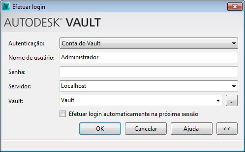

Para trabalhar com dados armazenados no vault, você deve efetuar o login no banco de dados do vault que está localizado no Autodesk Data Management Server. É preciso ter uma conta do servidor de gerenciamento de dados para efetuar login em um Vault. Contate o administrador do servidor para obter informações sobre sua conta e sobre a localização do servidor.
Cliente independente do Vault - Login
As configurações de login podem ser salvas para que você possa fazer login no Vault automaticamente na próxima vez que iniciar o Vault.
Nota: No Vault Collaboration (2012 e 2013 apenas) e no Vault Professional, um administrador pode criar uma conta com credenciais exclusivas do servidor de dados ou importando uma conta do Windows Active Directory. Ao usar uma conta do Active Directory, é possível efetuar login usando as credenciais da sua conta de Windows.
É necessário efetuar login usando um nome de usuário e uma senha exclusivos, atribuídos pelo administrador. Se uma conta não tiver sido configurada para você, entre em contato com o administrador.
  1. Esta opção está disponível somente nas edições Autodesk Vault Collaboration (2012 e 2013 apenas) e Professional.Se você tiver uma conta do Microsoft Windows Active Directory, é possível efetuar o login no Autodesk Data Management Server usando suas credenciais da conta de usuário do Microsoft Windows. Selecione a conta do Windows no menu suspenso Autenticação.
    • A autenticação do Windows está disponível apenas para domínios do Active Directory.
    • Se você não utiliza a Autenticação do Windows, é necessário dispor de uma conta do Autodesk Data Management Server.
    • Nota: Se a autenticação do Windows estiver ativada, o campo Nome de usuário exibe o nome de domínio combinado com o nome de usuário do Windows. Nomes de usuário e a senhas não podem ser alterados.
  2. Se você usou a opção de autenticação do Windows na primeira etapa, insira o nome de usuário e a senha atribuídos a você pelo administrador do sistema.
  3. Insira o nome do computador no qual está instalado o servidor, por exemplo, NOME DO SERVIDOR. Se você não conhece o nome do vault, contate o administrador.
  4. Insira o nome do vault ao qual você possui acesso. Os nomes dos últimos vaults acessados são conservados na lista suspensa. É possível selecionar o nome do vault na lista ou clicar o botão de expansão para ver a lista completa dos bancos de dados anteriormente acessados. Se você não conhece o nome do servidor, contate o administrador.
  5. Selecione a caixa de seleção Iniciar próxima sessão automaticamente para efetuar login automaticamente no próximo acesso.
  6. Clique em Ok.
  7. Nota: Se você for o administrador do sistema ou estiver utilizando o aplicativo de cliente e o servidor em um único computador, conecte-se usando os seguintes valores padrão:
Nome de usuário: Administrador
Senha: <vazio>
Servidor: <NOME DO SERVIDOR>
Vault: Vault

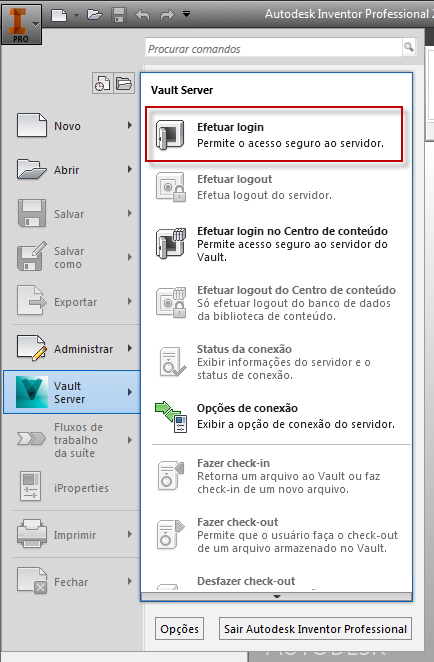

Efetuar login no Vault
  1. Selecione Efetuar Login na faixa de opções do Vault para efetuar o login no Autodesk Data Management Server.
  2. Na caixa de diálogo Efetuar login, insira o nome de usuário e a senha que o administrador do Vault atribuiu.

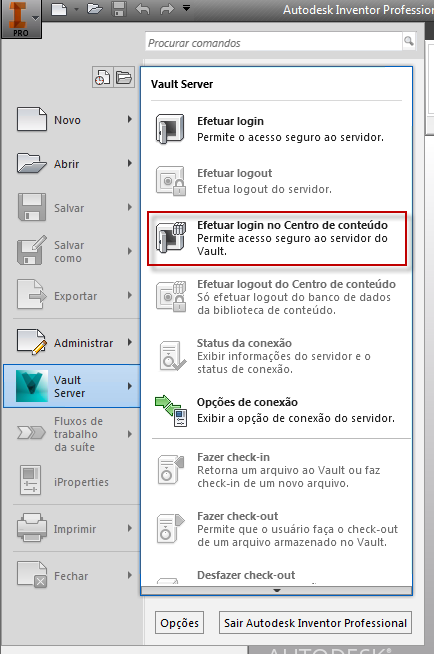

Nota: Se você não utiliza o Autodesk Vault e precisa ter acesso às bibliotecas do Centro de conteúdo para pesquisar e inserir uma operação ou uma peça da biblioteca em um documento, selecione Usuário de somente leitura das bibliotecas do Centro de conteúdo para continuar.

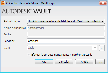

Configurar servidores independentes para efetuar login

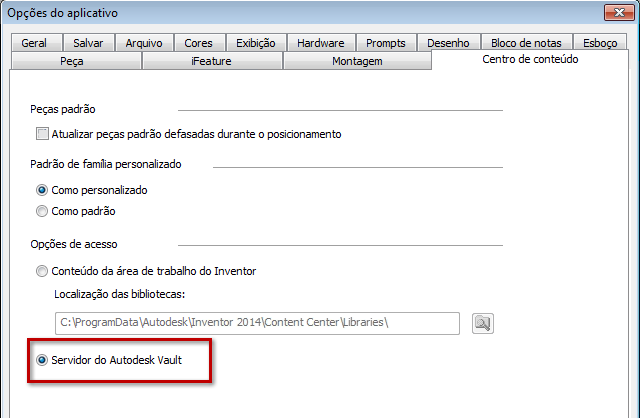

    Você pode especificar servidores independentes para o Vault e para o Centro de conteúdo, ao seguir essas etapas.
    Dica: A Autodesk recomenda que, se você faz parte de um grupo de trabalho grande, salve os arquivos do Centro de conteúdo e do Vault em servidores independentes para otimizar o desempenho.
  1. Na caixa de diálogo Opções do aplicativo do Inventor, certifique-se de que o Inventor está configurado para usar o Vault para as bibliotecas do Centro de conteúdo.
  2. No menu do aplicativo Inventor , selecione Login no Centro de conteúdo.
  3. Na caixa de diálogo Login no Centro de conteúdo, defina o servidor para as bibliotecas do Centro de conteúdo.
  4. Vá para Menu do aplicativo ► Servidor do Vault ► Login.
  5. Efetue o login no Vault.

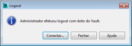

Efetuar o logout de um Vault
Ao efetuar o logout do Autodesk Data Management Server, é fechada a conexão com o vault. É possível voltar a efetuar o login no mesmo Vault utilizando a mesma conta ou outra diferente, ou efetuar o login em um Vault diferente.
Nota: A informação da conta pode ser salva para que vocês seja automaticamente conectado ao Vault na próxima vez.
Cliente independente do Vault - Logout
Se você terminou de trabalhar em um Vault ou precisa efetuar o login em um Vault diferente, efetue o logout do Autodesk Data Management Server.
  1. Selecione Arquivo > Logout.
  2. Na caixa de diálogo Logout efetuado com êxito:
    • Clique em Fechar.
    • Clique em Efetuar login para efetuar login novamente no Autodesk Data Management Server.
Complemento Vault do AutoCAD - Logout
Utilize o Logout do Vault Command para efetuar o logout do vault e parar quaisquer serviços relacionados com o Vault que podem ser executadas no plano de fundo. Os comandos relacionados ao Vault não aparecem mais nos menus de contexto, e os ícones de status do vault não mais estão visíveis na paleta Referências Externas quando você efetuou o check-out do Vault.
  1. O Logout do comando do Vault está disponível somente quando você estiver conectado. Acessar o comando de logout a partir de qualquer dos seguintes locais:
    • Na faixa de opções do Vault, clique em Logout.
    • Na linha de comando, digite vltlogout e a seguir pressione Enter.
    • Clique em Fechar.
    • Clique em Efetuar login para voltar a efetuar o login no vault.
Nota: Se você não conhece o nome do banco de dados para efetuar o login em, seu nome de usuário ou senha, entre em contato com o Vault administrador do sistema.
Complemento Vault do Inventor - Logout
Ao efetuar o logout da sessão do Autodesk Data Management Server, é fechada a conexão com o Vault. É possível voltar a efetuar o login no mesmo Vault utilizando a mesma conta ou outra diferente, ou efetuar o login em um Vault diferente.
  1. Selecione Efetuar logout na Faixa de Opções do Vault.
    • Clique em Fechar.
    • Clique em Efetuar login para voltar a efetuar o login no Autodesk Data Management Server.
Complemento Vault do Outlook - Logout
Quando você terminar de trabalhar em um Vault, efetue o logout.
  • Selecione Efetuar logout da faixa de opções do Vault.
  • Na caixa de diálogo Logout efetuado com êxito indica que você não está mais conectado ao Vault. Clique em Fechar para sair completamente do Vault ou Clique em Login... para voltar a efetuar o login no vault.
Complemento Revit Vault - Logout
Utilize o Logout do Comando do Vault para efetuar o logout do vault.
  1. O Logout do comando do Vault está disponível somente quando você estiver conectado. Acessar o comando logout da faixa de opções do Vault, clique em Logout.
    • Clique em Fechar.
Nota: Enquanto está desconectado, a atualização automática do Vault não ocorre com o comando Revit Sincronizado com a Central.
Complemento Vault do Office - Logout
  • Selecione Logout da faixa de opções do Vault.
  • Na caixa de diálogo Logout efetuado com êxito indica que você não está mais conectado ao Vault. Clique em Fechar para sair completamente do Vault ou clique em Login... para voltar a efetuar o login no vault.
Todos os outros complementos Vault - Logout
Ao efetuar o logout do Servidor do Vault é fechada a conexão com o Vault. É possível voltar a efetuar o login no mesmo Vault utilizando a mesma conta ou outra diferente, ou efetuar o login em um Vault diferente.
Se você terminou de trabalhar em um vault ou precisa efetuar o login em um vault diferente, efetue o logout do Servidor Vault.
  1. Selecione Efetuar Logout na Autodesk Vault Faixa de Opções.
    • Clique em Fechar.
    • Clique em Efetuar login para voltar a efetuar o login no Servidor do Vault.
