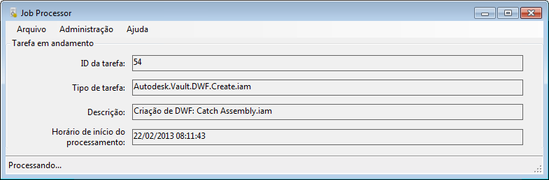

Na caixa de diálogo Processador de trabalhos, um usuário pode parar e continuar o processo, definir a conta de usuário do vault que é utilizada para processar tarefas e visualizar os tipos de tarefas que o Processador de trabalhos está configurado para processar.
Acessar o Processador de trabalhos
Detalhe | Descrição |
Job ID |
Exibe o número do trabalho sendo processado no momento. |
Tipo de trabalho |
Exibe uma descrição do trabalho sendo processado. |
Descrição |
Exibe informações adicionais sobre o trabalho na fila. |
Status |
Exibe o status atual do processador de trabalhos. |
Barra de Status |
Exibe o nome do servidor e da conta de usuário. |
Tempo de início do processamento |
Momento em que o Job Processor começa a atuar em uma tarefa. |

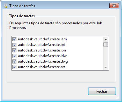

É possível visualizar os tipos de tarefas que o Job Processor manipula acessando a caixa de diálogo Tipos de tarefas.
Acessar a caixa de diálogo Tipos de trabalhos
The job types a workstation can process are indicated by a check next to the type in the Job Types dialog
Tipo |
Aplicativo requerido |
Criações DWF de ipt, iam, idw, ipn |
Autodesk Inventor |
Criações DWF de dwg |
DWG TrueView |
Sincronizar propriedades de ipt, iam, idw, ipn |
Nenhum |
Sincronizar propriedades de dwg |
Nenhum |
Sincronizar propriedades de dot, doc, xls, xlt, xla, ppt, pot, ppa, mpp, mpt, vsd, vst |
Microsoft Office |
Sincronizar propriedades de docx, dotx, xlsx, xltx, xlax, pptx, potx, ppax, mppx, mptx, vsdx, vstx |
Nenhum |

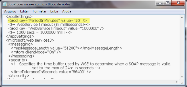

É possível personalizar a lista de tipos de trabalhos e configurar a frequência de verificação de trabalho, o agendamento de tarefas e outras funções do processador de trabalhos para se adequar ao seu ambiente de trabalho modificando o arquivo JobProcessor.exe.config.
Os trabalhos individuais são processados por Connectivity.JobProcessor.Delegate.Host.exe, um aplicativo independente, mas os trabalhos são controlados pelo JobProcessor.exe.
É possível determinar quais tipos de tarefas são processadas por uma estação de trabalho ao editar a configuração do arquivo do Processador de trabalhos: JobProcessor.exe.config. Esse arquivo está localizado no diretório <install dir>\Autodesk\Vault [versão]\Explorer\.
O Job Processor verifica o servidor para uma tarefa nova a cada 10 minutos, por padrão. Esse tempo pode ser ajustado ao editar o arquivo JobProcessor.exe.config.

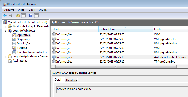

O Job Processor registra todas as tarefas no registro do aplicativo Visualizador de eventos na estação de trabalho. Este registro pode ser útil ao solucionar falha ou tarefas incompletas.
