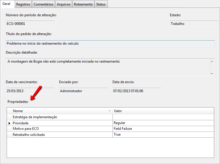

As propriedades definidas pelo usuário para o pedido de alteração pode ser criado na caixa de diálogo Definições da propriedade. Estas propriedades pertencem ao pedido de alteração em si e não o seu conteúdo.
- Selecione Propriedades na guia Comportamentos da caixa de diálogo Configurações do Vault.
- Criar uma nova propriedade definida pelo usuário e associe para pedidos de alteração.
Todos os pedidos de alteração (novo ou existente) terá esta propriedade associada e pode ser editado como desejado. É possível editar a propriedade a partir do comando Editar do pedido de alteração ou da caixa de diálogo de Editar propriedades.
Para mais informações sobre a edição de propriedades de pedido de alteração, consulte Trabalhando com propriedades.
Gerenciar propriedades de pedido de alteração
Nota: O valor de uma propriedade de item definido pelo usuário em um pedido de alteração pode ser editado noe stado Abrir e Trabalho.

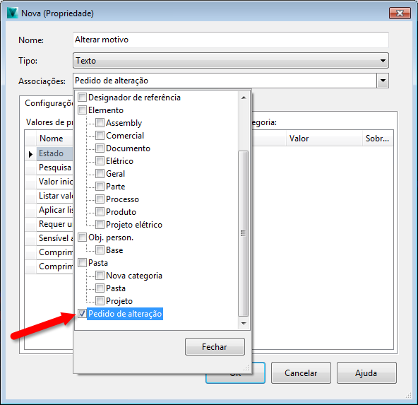

Criar propriedades de pedido de alteração personalizadas
Siga estes passos para configurar as propriedades adicionais de pedido de alteração.
- Faça login como administrador no Vault.
- Clique em Ferramentas > Administração > Configurações do Vault > Comportamentos e clique no botão Propriedades.
- Na caixa de diálogo Nova (Propriedade), insira um nome para a propriedade no campo Nome.
- Selecione o tipo de dado para esta propriedade na lista suspensa Tipo.
- Na caixa suspensa Associações, selecione Pedido de alteração, selecione a caixa de seleção para associar esta propriedade com ordens de alteração.
- Clique em Fechar.
- Clique em Ok para criar a nova propriedade do pedido de alteração.
A propriedade está agora disponível para todos os pedidos de alteração.

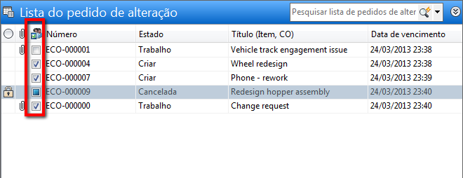

Compreendendo o estado de revisão
Esta é uma propriedade especial que mostra o estado de itens associados com os pedidos de alteração. O estado é exibido no painel principal Lista de pedido de alteração e tem três configurações possíveis:
Verificado - itens associados estão em estados de Revisão, Liberado ou Obsoleto.
Não verificado - itens associados são no estado de Trabalho em andamento ou não há itens associados.
Não determinado - ordem de alteração fechada ou cancelada
