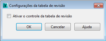

A operação tabela de revisão do Vault deve ser ativada antes de configurar configurações da tabela de revisão ou usar a operação tabela de revisão do Inventor e de complementos Vault do AutoCAD.
Ativar a tabela de revisão do Vault
Quando essa caixa de seleção é selecionada, a vista completa para as configurações da tabela de revisão é exibida.

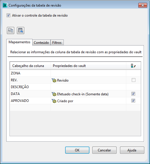

Guia Mapeamento |
Na guia Mapeamentos, é possível mapear as propriedades do Vault para colunas da tabela de revisão. ![]() |
Cabeçalho de coluna |
Nome de coluna que é exibido na tabela de revisão. |
Propriedades do Vault |
O nome da propriedade do Vault que foi mapeada para a tabela de revisão associada. O valor para essa propriedade será automaticamente exibido no campo de coluna na tabela de revisão para o desenho. |
Controle de preferência por dados liberados vs. sem preferência Selecione a caixa de seleção para qualquer linha na qual você deseja atualizar a tabela de revisão somente com informações liberadas. Se a caixa de seleção para uma linha não for selecionada, as informações mais recentes do Vault são usadas. |

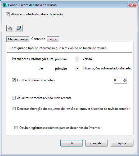

Guia Conteúdo |
Na guia Conteúdo, é possível aplicar os tipos de informações que serão exibidas na tabela de revisão. ![]() |
Atualizar linhas usando... |
Selecione controle de versões. Selecione a versão e o estado de liberado que deseja aplicar aos registros de histórico de revisão. |
Caixa de seleção Limitar o número de linhas |
Se você deseja limitar o número de linhas exibidas na tabela de revisão, selecione a caixa de seleção Limitar o número de linhas. Especifique o limite para o número de linhas que deseja exibir, ao selecionar um valor no controle numérico. Nota: Quando a opção Limitar o número de linhas está ativada, os registros excedentes são excluídos por padrão. Em desenhos do Inventor, é possível também selecionar ocultar esses registros excedentes ao invés de excluir.
Caixa de seleção Ocultar registros excedentes para desenhos do Inventor |
Selecione essa caixa de seleção para ocultar ao invés de excluir registros adicionais em desenhos do Inventor. |
Atualizar somente a revisão mais recente |
Selecione essa caixa de seleção para atualizar somente os valores mapeados para a linha de revisão mais recente na tabela de revisão. Todos os outros valores mapeados em linhas de revisão do histórico anterior não serão atualizados mesmo que os dados não sejam equivalentes no vault.
Nota: Mesmo com Atualizar somente revisão mais recente ativado, a operação tabela de revisão do Vault continuará removendo linhas de revisão que não são encontradas no Vault.
Detectar alteração de esquema de revisão e remover histórico anterior de revisão |
Se estiver usando múltiplos esquemas de revisão, selecione essa caixa de seleção para assegurar que o esquema de revisão atual seja usado. Linhas de revisão do histórico de uma versão mais antiga do esquema de revisão são substituídas pelo esquema de revisão atual. |

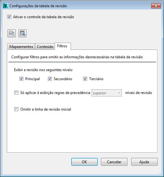

Guia Filtros |
Na guia Filtros, é possível refinar ainda mais os dados exibidos na tabela de revisão ao aplicar filtros de nível de revisão. ![]() |
Exibir revisão nos seguintes níveis |
Selecione a caixa de seleção para cada nível de revisão que deseja que seja exibido na tabela de revisão. Por exemplo, se você tem um desenho marcado como revisão B.2.1 e selecionar apenas as caixas de seleção principal e secundária, somente B.2 será exibido na tabela de revisão. Consulte Esquemas de revisão para obter mais informações sobre os níveis de revisão primário, secundário e terciário. |
Aplicar regras de precedência para exibir somente x níveis de revisão |
Quando múltiplos níveis de revisão existem dentro de um grupo de revisão, é necessário identificar qual nível de revisão que deseja que seja exibido. Ative essa caixa de seleção e selecione se deseja que os maiores ou menores níveis de revisão exibidos na tabela de revisão. Essa seleção tem precedência sobre a opção Exibir revisão nos seguintes níveis. |
Omitir a linha de revisão inicial |
Selecione essa caixa de seleção para omitir a linha de revisão inicial da tabela de revisão. Alguns usuários acham que se o valor da revisão inicial (por exemplo, A) já existe no bloco da legenda da tabela de revisão, repeti-lo na primeira linha de revisão não é necessário. Ao selecionar essa caixa de seleção, a primeira linha de revisão na tabela de revisão é o próximo valor de revisão (por exemplo, A.1). |
