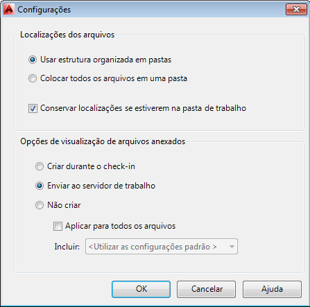

Na caixa de diálogo Fazer check-in, selecione o botão Configurações e selecione Enviar ao servidor de trabalho na seção Opções de anexo de visualização.

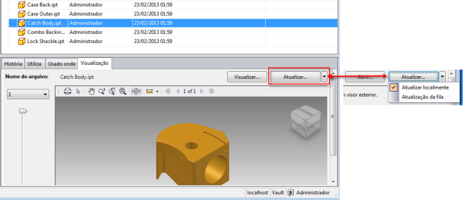

Para utilizar o Servidor Trabalho com múltiplos arquivos de uma só vez, selecione todos os arquivos na grade e, em seguida, selecione Ações > Visualizar Atualização > Atualização da Fila.

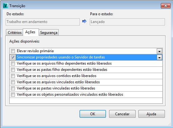

Para sincronizar as propriedades em uma transição de estado do ciclo de vida, verifique a caixa ao lado de Sincronizar Propriedades e visualizar a atualização usando o Servidor Trabalho na caixa de diálogo Transição.

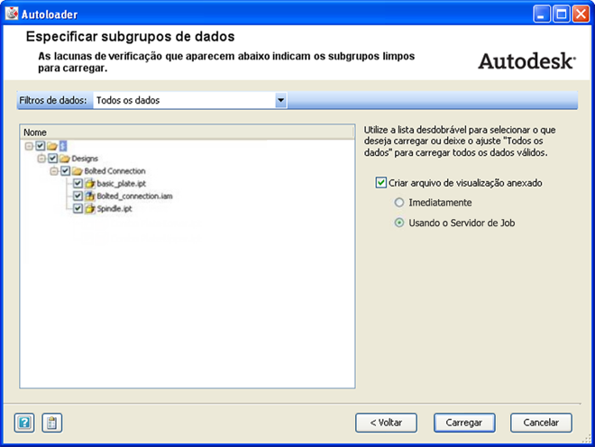

Para utilizar o Servidor Trabalho no Autoloader, selecione Criar Anexo de Visualização e, em seguida, selecione o botão de rádio Utilizando o Servidor Trabalho.

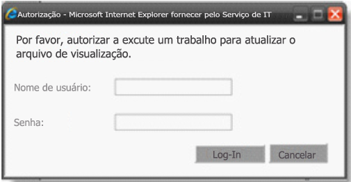

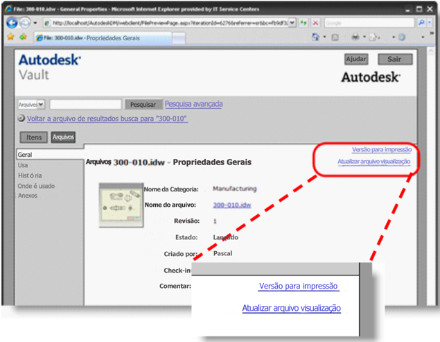

O Web Client também pode ser utilizado para atualizar o arquivo de visualização. Utilize o recurso do arquivo Atualizar Visualização para republicar arquivos de visualização que estão atualmente desatualizados. O arquivo de visualização é publicado pelo servidor de trabalho, assim, nenhum utilitário adicional será requerido pelo Web Client.
