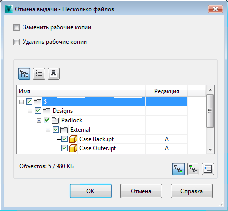

- В диалоговом окне "Отменить получение" укажите, требуется ли заменить локальный файл текущей версией файла в хранилище и удалить рабочую копию файла. Выберите "Заменить рабочие копии" для сброса всех изменений, которые выполнены для рабочей копии файла.
Диалоговое окно "Отмена выдачи" для нескольких файлов в Vault Professional
- Щелкните значок зависимых файлов
, чтобы включить дочерние файлы для выбранного файла. Щелкните значок родительских файлов
, чтобы включить родительские файлы для выбранного файла.
- Нажмите "ОК".
