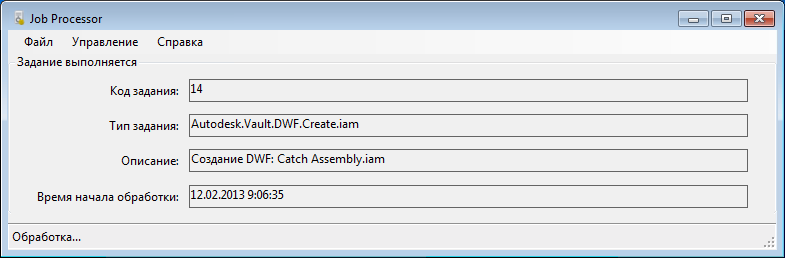

Рабочий процесс представляет собой приложение, которое резервирует отложенные задания и удаляет их с сервера очереди для обработки. Так как Job Processor устанавливается вместе с клиентом Vault, для публикации заданий может использоваться любой компьютер с установленной версией приложения Autodesk Vault.

Диалог "Рабочий процесс" позволяет пользователю приостанавливать и продолжать обработку, настраивать учетную запись пользователя, используемую для обработки заданий, а также определять типы заданий, создаваемые и публикуемые рабочим процессом.
| Элемент | Описание |
Идентификатор задания |
Отображает номер обрабатываемого задания. |
Тип задания |
Отображает описание обрабатываемого задания. |
Описание |
Отображает дополнительные сведения о задании в очереди. |
Статус |
Отображает текущее состояние рабочего процесса. |
Строка состояния |
Введите имя сервера и учетную запись пользователя. |
Время начала обработки |
Время запуска процесса обработки заданий. |
