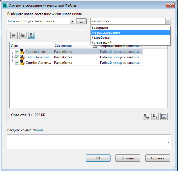

Подробнее о диалоговом окне "Изменение состояния" в клиенте Vault
Команда "Изменить состояние" позволяет изменить состояние жизненного цикла файла или группы файлов. Изменение состояния жизненного цикла файла приводит в исполнение определенное поведение жизненного цикла, настроенного администратором в клиенте Autodesk Vault. Возможны следующие состояния: "Разработка", "Завершено" и "Устарело".
В таблице связей отображаются данные проекта, которые были выбраны при использовании команды "Изменить состояние". Определение жизненного цикла и состояние жизненного цикла отображаются для каждого объекта в таблице, и каждое из них можно изменить по отдельности. В верхней части диалогового окна находится раскрывающийся список фильтра определений жизненного цикла, раскрывающийся список состояния жизненного цикла и кнопка навигации, которые используются для внесения групповых изменений.
Возможность выбора определения жизненного цикла в фильтре позволяет вносить групповые изменения состояния во все данные, относящиеся к этому определению жизненного цикла. Перейдите к другому определению жизненного цикла и измените определение жизненного цикла, назначенное данным в таблице. В этом диалоговом окне присутствуют только определения жизненного цикла, назначенные категории. Раскрывающийся список состояний жизненного цикла позволяет изменять состояние для нескольких объектов одновременно.
Все данные в таблице связей по умолчанию отмечены флажком, и, как правило, параметры, заданные в этом диалоговом окне, влияют только на данные, которые отмечены. Изменения, внесенные в окне "Изменение состояния", не влияют на любые данные, которые не были отмечены. См. разделы "Фильтр определения жизненного цикла" и "Новое состояние жизненного цикла" для получения более подробной информации об этих функциях.
Выделение жирным шрифтом изменений, внесенных в данные
Изменения, внесенные в данные в этом диалоговом окне, выделяются жирным шрифтом. Благодаря этому видно, в какие данные будут внесены изменения в соответствии с параметрами в этом диалоговом окне.
Для изменения состояния жизненного цикла файла откройте раскрывающийся список состояний жизненного цикла и выберите необходимое состояние. В раскрывающемся списке состояний жизненного цикла для отдельного файла присутствуют все доступные состояния в рамках конкретного определения жизненного цикла (для которого переход от текущего состояния к состоянию в списке является допустимым переходом).
Изменение состояния жизненного цикла для определенного файла
Для внесения изменений в определение жизненного цикла файла в раскрывающемся списке определения жизненного цикла в таблице щелкните кнопку "...". Открывается диалоговое окно, в котором можно выбрать новое определение жизненного цикла для файла. Определения жизненного цикла, отображаемые в этом диалоговом окне, являются определениями жизненного цикла, назначенными категории, которой принадлежит этот файл. Когда пользователь выбирает новое определение жизненного цикла и щелкает "OK", выбранный файл включает в свой список новое определение, и его состояние изменяется на состояние по умолчанию, установленное в выбранном определении жизненного цикла.

Подробнее о фильтре определения жизненного цикла и пакетном обновлении изменений состояния
В раскрывающемся списке определения жизненного цикла перечислены все определения жизненного цикла, которые существуют для данных проекта, представленных в таблице связей. Данный фильтр используется в сочетании с раскрывающимся списком состояния жизненного цикла. С помощью этих двух полей все данные в пределах некоторого определения жизненного цикла можно обновлять до нового состояния жизненного цикла. Если для всех данных проекта в некотором определении жизненного цикла необходимо задать новое состояние жизненного цикла, то требуется выполнить следующую процедуру.
  1. В раскрывающемся списке фильтра определения жизненного цикла выберите определение жизненного цикла, для которого требуется выполнить пакетное обновление.
  2. В раскрывающемся списке состояния жизненного цикла выберите новое состояние для файлов, назначенных этому определению жизненного цикла. Таким образом можно изменить состояние жизненного цикла только у файлов с определением жизненного цикла, выбранным в раскрывающемся списке фильтра определения жизненного цикла.
Например, если для всех файлов в сетке, которые находятся в "Основном процессе завершения", требуется изменить состояние на состояние "Разработка", выберите в раскрывающемся списке фильтра определения жизненного цикла "Основной процесс завершения". На этом этапе в состояния в сетке изменения еще не внесены. Затем в раскрывающемся списке состояний жизненного цикла выберите "Разработка". У всех файлов в сетке, находящихся в "Основном процессе завершения", будет установлено состояние "Разработка".
