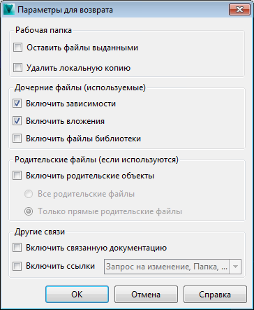

Изменение настроек подавления для диалогового окна "Возврат"
    При подавлении диалогового окна "Возврат" можно указать, как соответствующие действия хранилища будут влиять на связанные файлы. Операция "Вернуть" выполняется с использованием указанных настроек без запроса подтверждения.
  1. Выберите "Сервис" > "Параметры".
  2. В диалоговом окне "Параметры" выберите команду "Вернуть" в области "Подавление диалогового окна".
  3. Щелкните "Настройки" для диалогового окна "Возврат".
    Откроется диалоговое окно "Настройки для возврата".
  4. В диалоговом окне "Настройки для возврата" укажите, требуется ли сохранить файл полученным для дальнейшего редактирования, или удалять или нет локальную копию файла после его сохранения в хранилище.
  5. Установите флажок "Включить дочерние объекты", чтобы применить операцию хранилища ко всем файлам, от которых зависит выбранный файл.
  6. Установите флажок "С родительскими файлами", чтобы применить операцию хранилища ко всем файлам, которые зависят от выбранного файла. Если этот флажок установлен, можно указать, будут включены или нет прямые родительские файлы данного файла или все родительские файлы данного файла.
  7. Установите флажок "Включить связанную документацию", чтобы применить операцию хранилища к связанным файлам чертежей.
  8. Установите флажок "Включить ссылки", чтобы применить операцию к файлам, полученным по ссылкам на файлы, папки, элементы и запросы на изменение.
    Прим.:
    Эта функция доступна только в Autodesk Vault Workgroup, Collaboration или Professional.
  9. Нажмите "ОК".
  10. В диалоговом окне "Параметры" нажмите "ОК".
  1. На ленте Autodesk Vault выберите "Параметры Vault".
  2. В диалоговом окне "Параметры" выберите "Настройки для диалогового окна возврата".
  3. В диалоговом окне "Настройки для диалогового окна возврата" укажите, должен ли файл остаться выданным для дальнейшего редактирования.
  4. Установите флажок "Включить дочерние объекты", чтобы применить операцию хранилища ко всем файлам, от которых зависит выбранный файл.
  5. Установите флажок "С родительскими файлами", чтобы применить операцию хранилища ко всем файлам, которые зависят от выбранного файла. Если этот флажок установлен, можно указать, будут включены или нет прямые родительские файлы данного файла или все родительские файлы данного файла.
  6. Установите флажок "Создать вложение DWF", чтобы создать и подключить файл DWF к возвращаемому файлу проекта. DWF-вложения создаются только для измененных файлов или для файлов, которые до сих пор не были опубликованы в DWF. Установите флажок "Применить ко всем файлам", чтобы создать Файлы DWF для дочерних файлов. Этот параметр включен по умолчанию.
    Прим.: Автоматически опубликованные Файлы DWF не имеют значка скрепки.
  7. Нажмите "ОК".
  8. В диалоговом окне "Параметры" нажмите "ОК".
  1. Выберите "Файл" > Autodesk Vault > "Параметры".
    Для Microsoft Office 2007 и Office 2010 на ленте Autodesk Vault выберите пункт "Параметры".
  3. В диалоговом окне "Параметры для возврата" укажите, нужно ли сохранить файл выданным или закрыть документ и удалить рабочую копию после его возврата в хранилище.
  4. Нажмите "ОК".
  5. В диалоговом окне "Параметры" нажмите "ОК".
