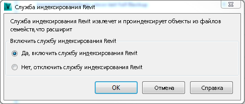

После установки включите функцию индексации Revit в консоли ADMS.
Включение службы индексирования Revit с помощью ADMS Console
Можно также выбрать службу индексирования Revit в меню "Действия".
Теперь можно использовать поиск семейств Revit в окне Загрузить из хранилища.
