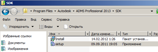

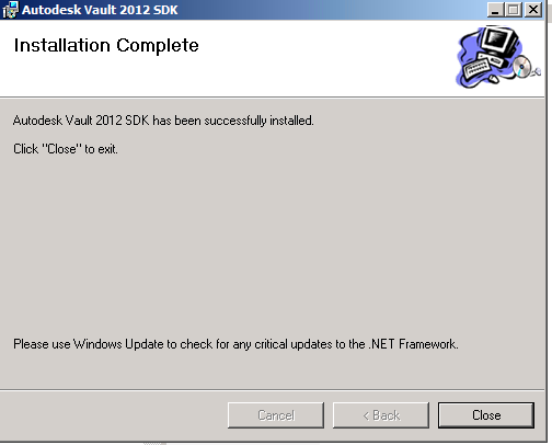

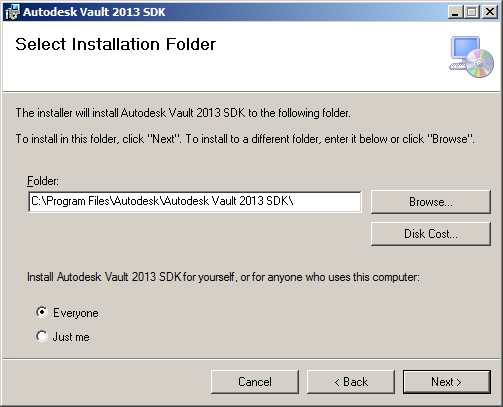

Чтобы начать, перейдите в каталог:
- C:\Program Files\Autodesk\ADMS (версия программы) 2012\SDK для 32-разрядных ОС
- С:\Program Files (x86)\Autodesk\ADMS (версия программы) 2012\SDK для 64-разрядных ОС

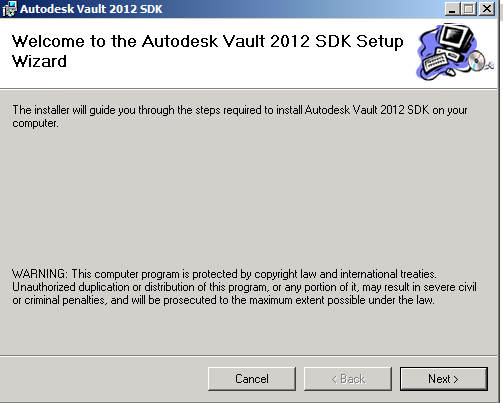

Запустите мастер установки.

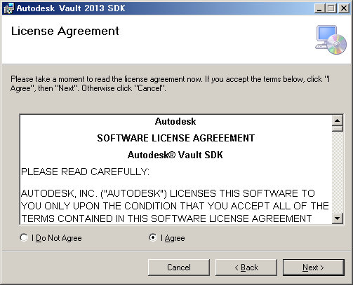

Прочитайте лицензионное соглашение конечного пользователя.

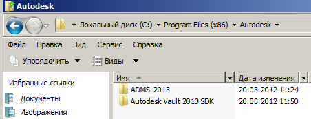

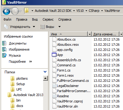

Перейдите в каталог установки SDK, указанный ниже.

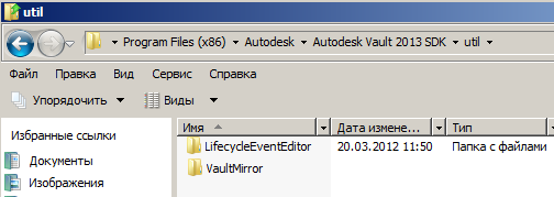

Для настройки запустите VaultMirror.exe.
