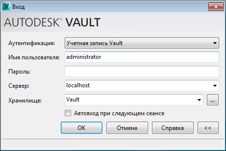

Для работы с данными хранилища необходимо войти в базу данных хранилища на сервере с установленной программой Autodesk Data Management Server. Для входа в хранилище на сервере управления данными должна быть создана учетная запись пользователя. Информацию об учетной записи и месторасположении сервера необходимо уточнить у системного администратора хранилища.
Однопользовательский клиент Autodesk Vault — вход
Необходимо сохранить настройки входа, чтобы в будущем выполнять вход в хранилище автоматически.
Прим.: В редакциях Vault Collaboration (только 2012 и 2013) и Professional администратор может создать учетную запись, используя уникальные для сервера учетные данные, или импортировать учетную запись Windows Active Directory. Если используется учетная запись Active Directory, для входа на сервер можно ввести учетные данные Windows.
Необходимо выполнить вход с помощью уникального имени пользователя и пароля, назначенных администратором. Если учетная запись не установлена, обратитесь к своему администратору.
  1. Эта функция доступна только в версиях Autodesk Vault Collaboration (только 2012 и 2013) и Professional. При наличии учетной записи Active Directory (Microsoft Windows) в программу Autodesk Data Management Server можно войти, используя учетные данные Microsoft Windows. Выберите "Учетная запись Windows" из раскрывающегося меню "Проверка подлинности".
    • Проверка подлинности Windows доступна только для доменов Active Directory.
    • Если проверка подлинности Windows не используется, тогда необходимо наличие учетной записи Autodesk Data Management Server.
    • Прим.: Если проверка подлинности Windows включена, в поле "Имя пользователя" отображается имя домена с именем пользователя Windows. Имя пользователя и пароль нельзя изменить.
  2. Если в первом шаге использовался параметр "Проверка подлинности Windows", введите имя пользователя и пароль, назначенные системным администратором.
  3. Введите имя компьютера, на котором установлена серверная часть приложения, например SERVERNAME. Имя сервера необходимо уточнить у системного администратора.
  4. Введите имя хранилища, к которому у вас есть доступ. В раскрывающемся списке показаны имена хранилищ, которые открывались последними. Имя хранилища можно выбрать из этого списка или нажать кнопку обзора и выбрать его из полного списка использовавшихся баз данных. Если вы не знаете имя хранилища, уточните его у системного администратора.
  5. Установите флажок "Автоматический вход при следующем запуске", чтобы в следующий раз выполнить вход автоматически.
  6. Нажмите "ОК".
  7. Прим.: Если текущий пользователь является системным администратором, или клиентское приложение и сервер используются на одном компьютере, выполните вход с помощью следующих значений по умолчанию:
Имя пользователя: Администратор
Пароль: <пусто>
Сервер: <ИМЯ СЕРВЕРА>
Хранилище: Vault

Команда "Войти в хранилище" используется пользователями для получения доступа к серверам хранилищ.
  1. Чтобы открыть диалоговое окно входа в хранилище, выполните одно из указанных ниже действий:
    • На ленте Autodesk Vault щелкните команду "Вход".
    • В командной строке введите vltlogin, а затем нажмите клавишу ENTER.
  2. Введите имя пользователя, назначенное администратором хранилища.
  3. Введите пароль, назначенный администратором.
  4. Введите имя компьютера, на котором установлена серверная часть приложения, например SERVERNAME. Имя сервера хранилища необходимо уточнить у системного администратора.
  5. Введите имя базы данных хранилища, с которой необходимо работать.
  6. Установите флажок "Автоматический вход при следующем запуске", чтобы в следующий раз выполнить вход автоматически.
  7. При наличии учетной записи Active Directory (Microsoft Windows) можно войти на сервер Autodesk Vault с использованием учетных данных Microsoft Windows. Установите флажок "Проверка подлинности Windows".
    Прим.: Эта возможность доступна только для Autodesk Vault Collaboration (только 2012 и 2013) и Autodesk Vault Professional.
    • Если проверка подлинности Windows не используется, необходима учетная запись сервера Autodesk Vault.
  8. Нажмите "ОК".
Базу данных, имя пользователя и пароль необходимо уточнить у системного администратора хранилища.

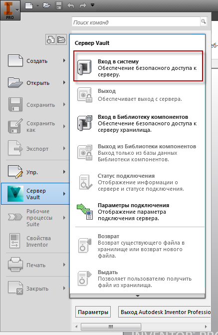

Надстройка Vault для Inventor — вход
Для работы с хранилищем в Autodesk Inventor следует подключиться к серверу в Autodesk Inventor, доступ к которому имеет пользователь. У пользователя должна быть учетная запись для подключения к хранилищу. Для обеспечения безопасности рабочей среды важно использовать для подключения к серверу уникальное имя пользователя и пароль, назначенные администратором сервера. Информацию об учетной записи и месторасположении сервера необходимо уточнить у администратора сервера.
Для хранилища и библиотеки компонентов можно указать разные сервера: в меню приложения выберите "Хранилище" ►"Параметры подключения". По умолчанию установлено "Использовать один сервер для Библиотеки компонентов и хранилища". Если над проектом работает большая группа проектировщиков, рекомендуется в целях оптимизации производительности хранить файлы библиотеки компонентов и файлы хранилища на разных серверах.
Прим.: Пользовательские настройки можно сохранить для автоматического подключения к хранилищу при последующих запусках Autodesk Inventor.
Если среда хранилища не была настроена для работы или неизвестны имена сервера и базы данных хранилища, то необходимо проконсультироваться с системным администратором.
Вход в Vault
  1. На ленте Vault выберите "Вход", чтобы подключиться к Autodesk Data Management Server.
  2. В диалоговом окне "Вход в хранилище" введите имя пользователя и пароль, назначенные администратором хранилища.
  3. Введите имя компьютера, выполняющего функции сервера.
  4. Введите имя базы данных, к которой имеется доступ. В выпадающем списке показаны имена нескольких последних баз данных, с которыми проводилась работа. Имя базы данных можно выбрать из этого списка или нажать кнопку обзора и выбрать его из полного спика использовавшихся баз данных. Имя базы данных необходимо уточнить у системного администратора.
  5. Поставьте флажок "Автоматический вход при следующем запуске", чтобы подключение к серверу при следующем запуске Autodesk Inventor осуществлялось автоматически.
  6. Нажмите "ОК".
Прим.: Если Autodesk Vault не используется, и требуется доступ к Библиотеке компонентов для поиска и вставки детали или конструктивного элемента в документ, выберите пользователя библиотеки с полномочиями доступа "только чтение" для продолжения.

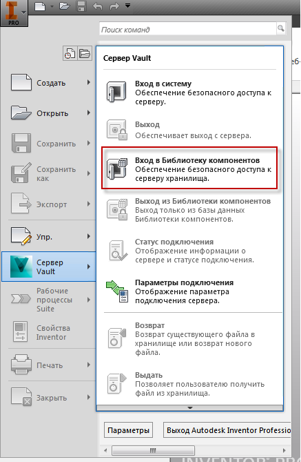

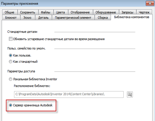

Настройка отдельных серверов для входа в систему
    Можно задать отдельные серверы для Vault и Библиотеки компонентов, выполнив следующие действия.
    Совет: Если над проектом работает большая группа проектировщиков, Autodesk рекомендует в целях оптимизации производительности хранить файлы Библиотеки компонентов и файлы Vault на разных серверах.
  1. В диалоговом окне "Параметры приложения Inventor" убедитесь в том, что Inventor настроен на использование Vault для библиотек компонентов.
  2. В меню приложения Inventor выберите "Вход в Библиотеку компонентов".
  3. В диалоговом окне "Вход в Библиотеку компонентов" установите сервер для библиотек компонентов.
  4. Перейдите к меню приложения ► "Vault Server" ► "Вход".
  5. Вход в Vault

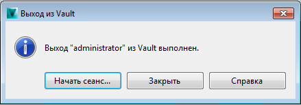

Выход из Vault
Выход из Autodesk Data Management Server закрывает связь с хранилищем. Пользователь может снова войти в то же хранилище, используя ту же или другую учетную запись или войти в другое хранилище.
Прим.: Данные учетной записи могут быть сохранены для того, чтобы автоматически входить в хранилище в будущем.
По завершении работы с хранилищем или когда необходимо войти в другое хранилище, следует выйти из программы Autodesk Data Management Server.
  1. Выберите Файл > Выход.
  2. В диалоговом окне "Выход из хранилища выполнен успешно":
    • Нажмите кнопку "Закрыть".
    • Нажмите кнопку "Вход", чтобы снова войти в программу Autodesk Data Management Server.
    • Для возврата в хранилище нажмите кнопку "Вход".

Надстройка Vault для Inventor — выход
По завершении работы с хранилищем или когда необходимо войти в другое хранилище, необходимо выйти из Autodesk Data Management Server.
  1. На ленте Vault нажмите "Выход".
    • Нажмите кнопку "Войти" чтобы снова войти в Autodesk Data Management Server.
