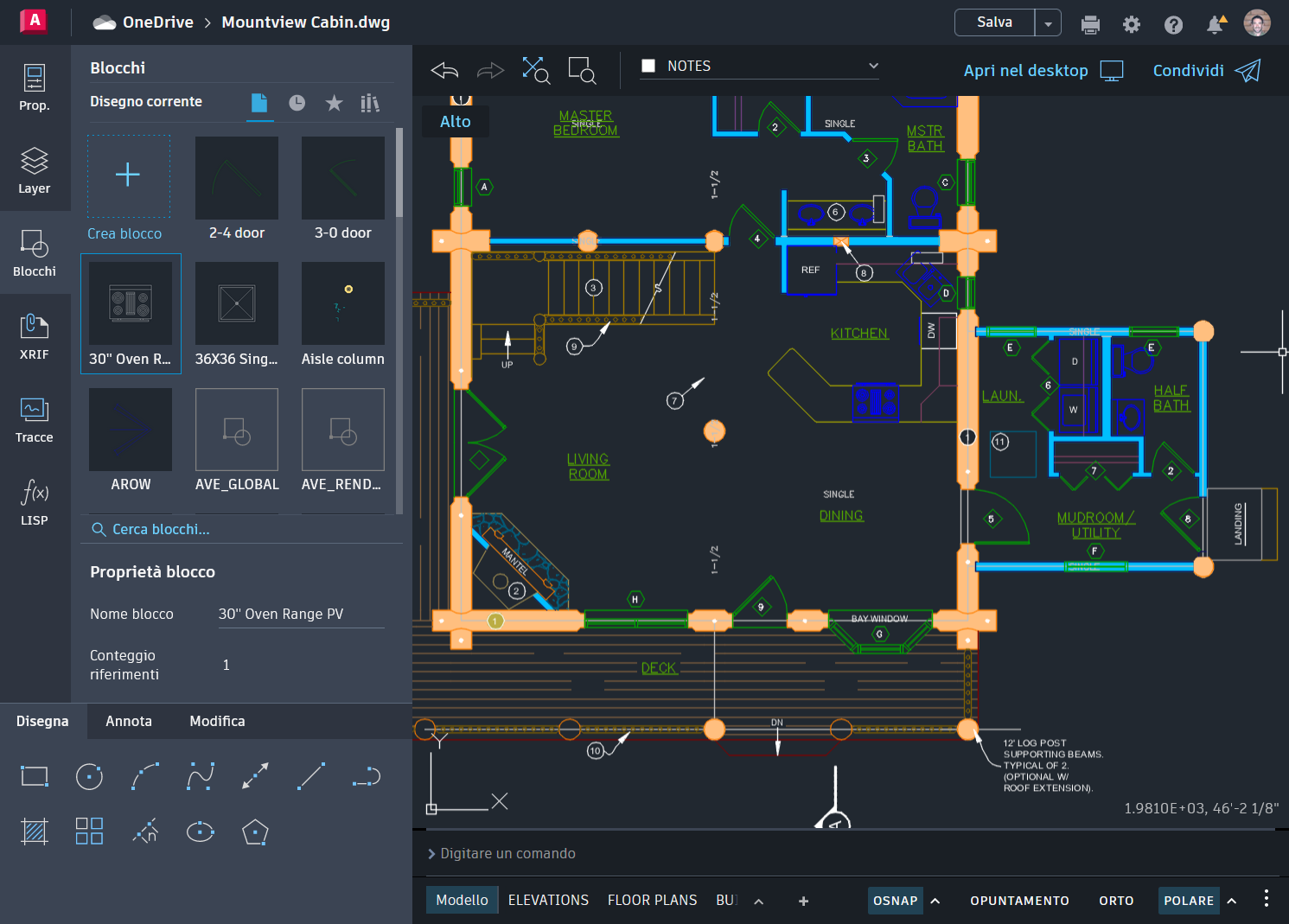

Pannello Blocchi
Il comando BLOCCO apre il pannello Blocchi.
alt
Il pannello Blocchi è costituito dalle seguenti schede:
Disegno corrente: visualizza i blocchi nel disegno corrente. È inoltre possibile fare clic su Crea blocco per avviare il comando -BLOCCO e creare nuovi blocchi oppure fare clic su Cerca blocchi... per aggiungere blocchi al disegno corrente.
Blocchi recenti: visualizza i blocchi creati o inseriti di recente nei disegni di AutoCAD per desktop.
Librerie di blocchi: visualizza un elenco a discesa delle dieci librerie di blocchi più recenti specificate in AutoCAD per desktop. Ogni libreria è costituita da un elenco di definizioni di blocco provenienti da un singolo disegno specificato o da una cartella. L'inserimento di un file di disegno come blocco consente anche di importarne tutte le definizioni di blocco nel disegno corrente.
Proprietà blocco: visualizza il nome del blocco attualmente selezionato nel pannello e il numero di volte in cui viene fatto riferimento ad esso nel disegno.
