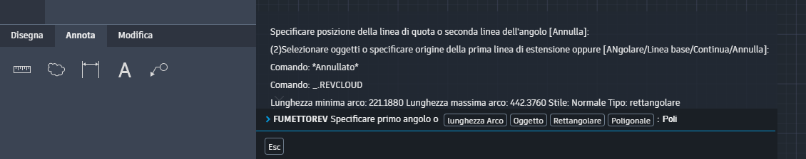

Riga di comando
Questa riga di comando è ancorata alla parte inferiore sinistra dell'area di disegno e visualizza messaggi di richiesta, opzioni e messaggi.
La riga di comando viene utilizzata per immettere i comandi, in genere utilizzando una tastiera, come alternativa all'utilizzo della tavolozza dei comandi nella parte inferiore del pannello sul lato sinistro.
alt
Notare che quando si inizia a digitare un comando, verranno visualizzati i suggerimenti relativi ai comandi. Quando sono disponibili diverse alternative, come nell'esempio riportato di seguito, per scegliere un'opzione è possibile fare clic su di essa o utilizzare i tasti freccia e quindi premere INVIO.
alt
Quando un comando è in corso o è "attivo", potrebbero essere visualizzati messaggi di richiesta o opzioni all'interno del comando. Ad esempio, nell'esempio seguente, se il comando CERCHIO è attivo e si desidera cambiare lo stile di definizione per un cerchio passando a 3 punti, a 2 punti o tangente-tangente-raggio, è possibile utilizzare la riga di comando.
alt
Per passare a 3 punti, è possibile fare clic sul pulsante "3P" nel messaggio di richiesta oppure digitare "3P" e premere INVIO.
