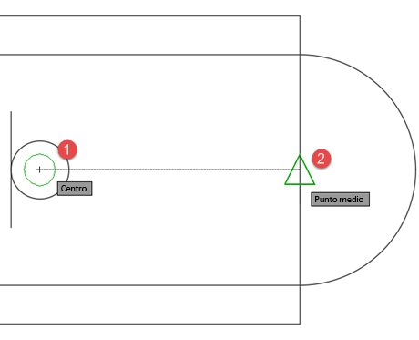

Gli snap ad oggetto consentono di specificare posizioni precise sugli oggetti ogni volta che viene richiesto un punto all'interno di un comando.
Ad esempio, è possibile utilizzare gli snap ad oggetto per creare una linea dal centro di un cerchio al punto medio di un'altra linea.

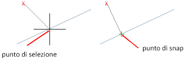

Punto finale: esegue lo snap al punto finale più vicino o all'angolo di un oggetto geometrico.

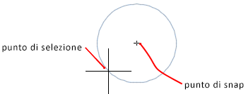

Centro: esegue lo snap al centro di un arco, un cerchio, un'ellisse o un arco ellittico.

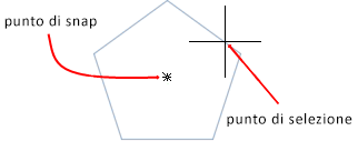

Centro geometrico: esegue lo snap al baricentro di eventuali spline e polilinee chiuse.

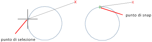

Tangente: esegue lo snap alla tangente di un arco, un cerchio, un'ellisse, un arco ellittico, un arco di polilinea o una spline.
