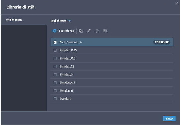

Per aprire la libreria di stili
  1. Nel gruppo Proprietà, selezionare l'elenco a discesa Stile di testo, quindi selezionare Gestisci stili di testo nella parte inferiore dell'elenco degli stili.

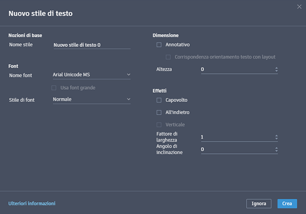

Per creare un nuovo stile di testo
  1. Nella libreria di stili, selezionare Crea stile di testo (il segno + accanto a Stili di testo). In alternativa, per creare un nuovo stile di testo da uno esistente, selezionare Crea nuovo stile da.
  2. Scegliere un nome e gli stili desiderati, quindi fare clic su Crea.

Per modificare uno stile di testo
  1. Nella libreria di stili, selezionare Modifica.
  2. Apportare le modifiche desiderate, quindi selezionare Salva modifiche.
