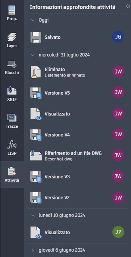

Di seguito è riportato un elenco di alcune delle attività registrate nella tavolozza Informazioni approfondite attività:
Azione Riquadro Informazioni approfondite attività
Salvataggio di un disegno senza nome Nuovo disegno creato
Salvataggio di una versione del disegno Versione (numero di versione)
Salvataggio in un formato di file diverso Salvato in un formato diverso
Azioni con xrif Riferimento ad un file DWG, Riferimento da altri file DWG e altri
Correzione dei file di disegno Eliminato, Verificato e altri
