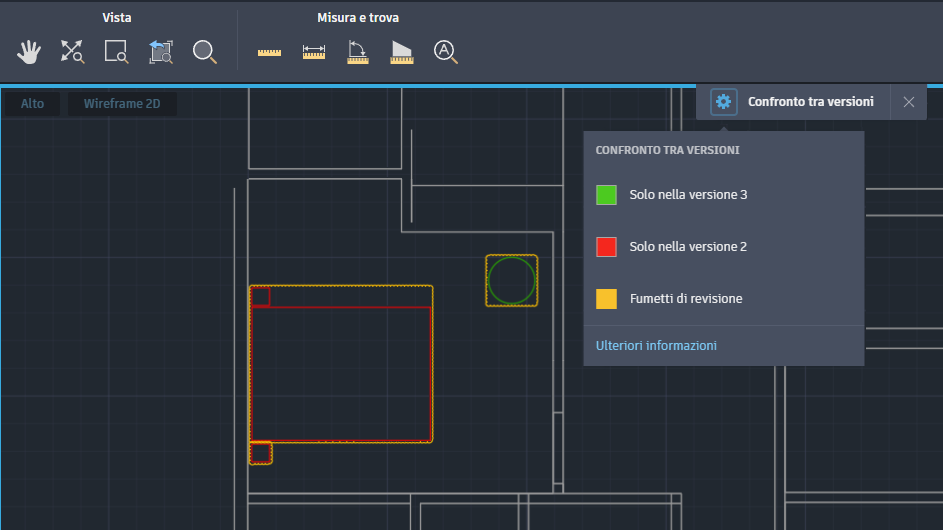

Confronto di disegni
Confronta una versione o un file di disegno specificato con il file di disegno corrente, evidenziando le differenze con il colore e i fumetti di revisione.

Per confrontare il disegno corrente con un altro file di disegno
- Alla riga di comando, digitare CONFRONTA e premere INVIO. Viene visualizzata la finestra di dialogo Confronta.
- Dall'elenco di file, scegliere un disegno di confronto.

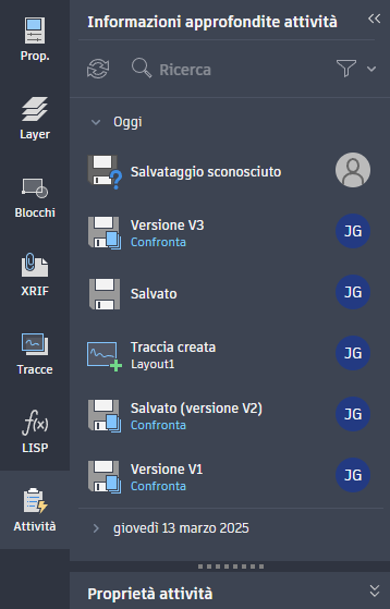

Per confrontare il disegno corrente con una versione diversa
- Nella tavolozza Informazioni approfondite attività, sotto la versione che si desidera utilizzare come disegno di confronto, fare clic su Confronta.
Altre note
- Confronto di disegni utilizza la versione salvata più di recente del disegno corrente. Dopo aver avviato il comando CONFRONTA, se sono presenti modifiche non salvate, scegliere se si desidera salvare o ignorare le modifiche.
- Gli strumenti di modifica sono disattivati in modalità Confronto di disegni. Utilizzare i comandi Visualizza, Misura e Trova.
