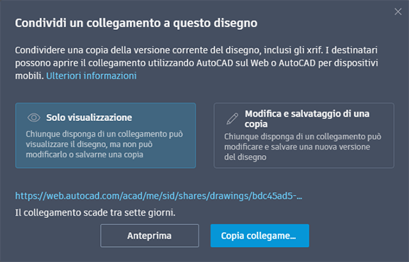

È possibile condividere un collegamento ad una copia del disegno corrente da visualizzare o modificare in AutoCAD sul Web (web.autocad.com) o AutoCAD per dispositivi mobili. Vengono inclusi tutti i relativi xrif DWG e le immagini.
Per i disegni che non sono salvati in Forma Data Management, la condivisione funziona in modo simile a ETRANSMIT nella versione desktop di AutoCAD. Il file condiviso include tutti i file dipendenti correlati, quali xrif e file di font.
Chiunque disponga del collegamento può accedere al disegno in un browser Web o nell'app per i dispositivi mobili. Il collegamento scade sette giorni dopo che è stato creato. È possibile scegliere tra due livelli di autorizzazione per i destinatari: Solo visualizzazione e Modifica e salvataggio di una copia.
Chiunque disponga del collegamento può visualizzare il disegno, inclusi tutti gli xrif. I destinatari non possono apportare modifiche al disegno e non possono salvare o scaricare una copia.
Chiunque disponga del collegamento può modificare e salvare il disegno e tutti i relativi xrif come copia. I destinatari non possono apportare modifiche al file di disegno originale di proprietà dell'utente che lo condivide.
