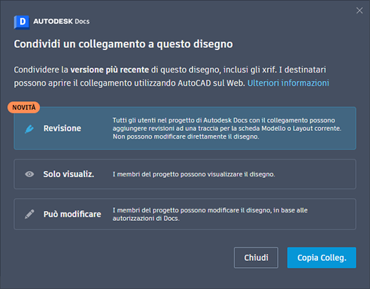

- Con il disegno aperto, fare clic su CONDIVIDI in alto a destra sopra l'area di disegno.
- Nella finestra di dialogo Condividi, selezionare Revisione.
- Fare clic su Copia collegamento. In questo modo viene creata una nuova traccia della scheda Modello o Layout corrente e il disegno viene salvato.
- Condividere l'URL con tutti i collaboratori che hanno accesso al progetto di Forma Data Management.
