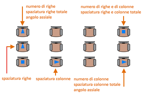

Con le serie associative, è possibile apportare modifiche direttamente con i grip, con le opzioni di menu visualizzate quando si posiziona il puntatore del mouse su un grip oppure mediante il comando MODIFSERIE nella scheda contestuale o alla riga di comando. Di seguito, ad esempio, sono indicati i controlli principali per una serie rettangolare di sedie. Le serie lungo traiettoria e quelle polari presentano controlli analoghi.

Dopo aver creato una serie associativa, è comunque possibile modificarne gli elementi come segue:
Modificare un elemento di origine della serie. Tutte le istanze dell'elemento di origine verranno aggiornate automaticamente. Rimuovere uno o più elementi di una serie.
Sostituire uno o più elementi della serie con gli oggetti selezionati. È inoltre possibile aggiungere o eliminare oggetti associati all'elemento della serie. In questo esempio, la prima colonna delle tabelle di visualizzazione è stata sostituita da una versione più breve e due delle tabelle nella prima riga sono state eliminate.
alt
Anche in seguito a queste modifiche, la serie rimane di tipo associativo e la spaziatura e gli angoli tra gli elementi possono comunque essere modificati in modo dinamico con una singola operazione.
