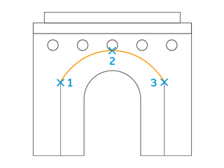

Disegnare archi specificando tre punti: un punto iniziale, un secondo punto e un punto finale.
Nell'esempio riportato di seguito, il punto iniziale dell'arco esegue uno snap al punto finale di una linea. Il secondo punto dell'arco esegue uno snap al cerchio intermedio dell'illustrazione.
alt
Per creare un arco
  1. Fare clic su ARCO. icona dell'arco
  2. Specificare il punto iniziale.
  3. Specificare un punto sull'arco o utilizzare la riga di comando per immettere una distanza.
  4. Specificare un punto finale o utilizzare la riga di comando per immettere una distanza.
