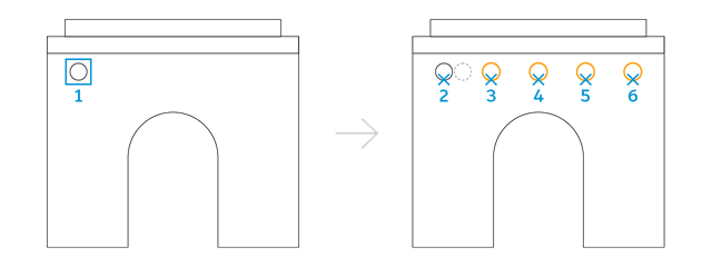

  1. Fare clic su COPIA. alt
  2. Selezionare gli oggetti.
  3. Fare clic per specificare il punto base. Viene visualizzata un'anteprima dell'oggetto copiato.
  4. Specificare il punto successivo. Continuare a specificare punti per creare più copie.
  5. Premere INVIO per terminare il comando.
