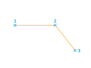

Crea una serie di segmenti di linea contigui. Ciascun segmento è un oggetto linea che può essere modificato separatamente.
alt
Per creare linee
  1. Fare clic su LINEA. alt
  2. Fare clic nell'area di disegno per specificare il punto iniziale del segmento di linea.
  3. Specificare il punto finale della linea. È possibile fare clic nell'area di disegno per specificare il punto finale o utilizzare l'input dinamico per immettere la distanza utilizzando la tastiera.
  4. Continuare a specificare altri segmenti di linea. Per annullare il segmento di linea precedente, utilizzare CTRL o ⌘ + Z.
  5. Premere INVIO per terminare il comando.
