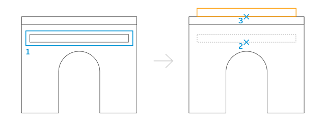

Spostare gli oggetti specificando due punti (un punto base e un secondo punto) nell'area di disegno.
alt
Spostamento di oggetti
  1. Fare clic su SPOSTA. alt
  2. Selezionare l'oggetto da spostare.
  3. Premere INVIO.
  4. Specificare un punto base per lo spostamento.
  5. Specificare un secondo punto.
Gli oggetti selezionati vengono spostati nella nuova posizione determinata dalla distanza e dalla direzione tra il primo e il secondo punto specificati.
