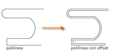

Ad esempio, se si esegue l'offset di un cerchio o di un arco, viene creato un cerchio o un arco più grande o più piccolo, a seconda del lato specificato per l'offset. Se si esegue l'offset di una polilinea, il risultato è una polilinea parallela all'originale.
Polilinea
