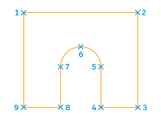

Crea una polilinea 2D, un oggetto singolo costituito da segmenti di linea e di arco.
alt
Il comando PLINEA si differenzia dal comando LINEA in quanto i segmenti di PLINEA sono connessi. Quando si utilizza il comando LINEA, ogni segmento è il rispettivo oggetto. Quando si utilizza PLINEA, tutti i segmenti di linea sono un unico oggetto.
Per disegnare una polilinea
  1. Fare clic su PLINEA.
  2. Specificare il primo punto della polilinea.
  3. Specificare il punto finale del primo segmento.
  4. Continuare a specificare i segmenti necessari. Le polilinee possono essere costituite da linee rette o archi. È possibile passare dalla linea all'arco e viceversa scegliendo l'opzione desiderata alla riga di comando.
  5. Premere INVIO per terminare il comando oppure fare clic su Chiudi forma per chiudere la polilinea al punto iniziale originale.
