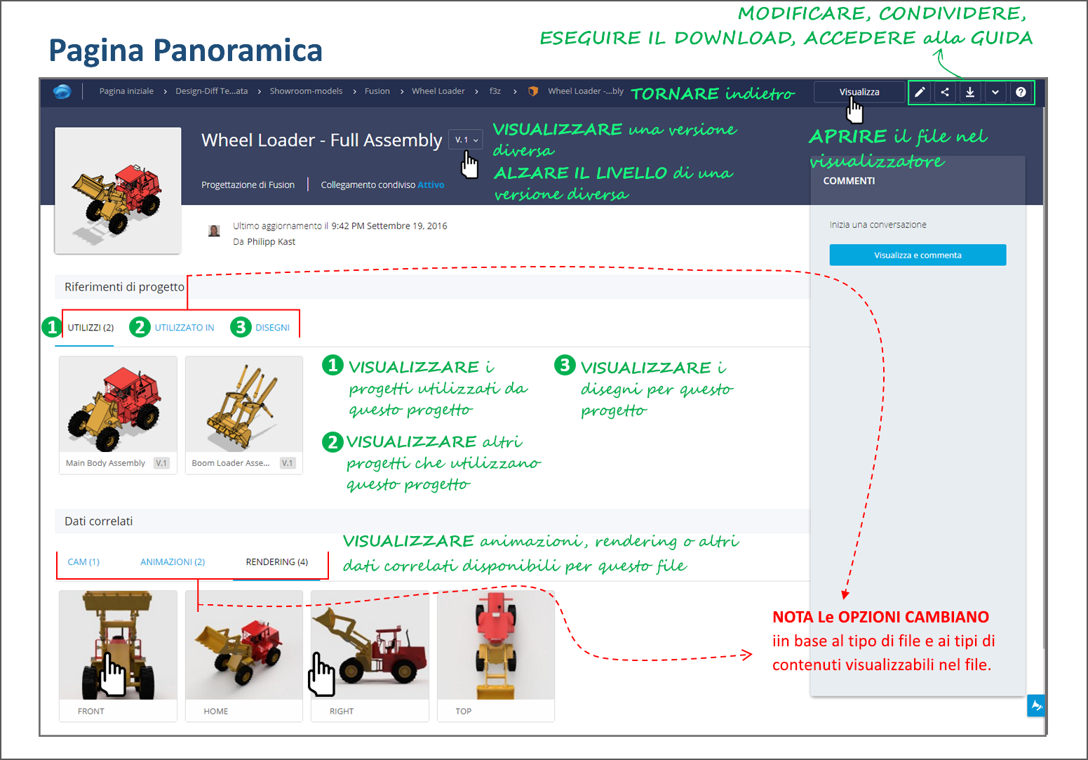

Per visualizzare i dettagli di un file, fare clic su Vedi panoramica all'interno del visualizzatore di A360. L'immagine di seguito verrà orientata in base al layout della pagina Panoramica. Il testo in verde indica le azioni che è possibile eseguire nella pagina.
La pagina Panoramica contiene diversi tipi di informazioni relative al file, tra cui:
Le informazioni contenute in Riferimenti di progetto e Dati correlati cambiano a seconda del tipo di file. In generale, queste informazioni si riferiscono ai formati di file di progetto 2D e 3D. Se non sono disponibili dati correlati per un file o un formato di file, ad esempio i file di Office, questa sezione non verrà visualizzata nella pagina Panoramica. Analogamente, la sezione Riferimento di progetto viene visualizzata solo per i tipi di file pertinenti.
Per alcuni tipi di file, ad esempio i file di Office, le immagini e altri tipi di file, il file viene aperto direttamente nel visualizzatore di A360. Nel visualizzatore di A360, è possibile fare clic sul pulsante Vedi panoramica per visualizzare i dettagli di questi file.
