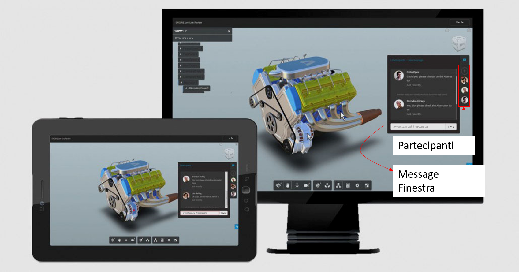

Le funzionalità Revisione in tempo reale consente di riunire i membri del progetto e le parti interessate per esaminare un progetto o un modello. Dopo aver avviato una sessione di Revisione in tempo reale, è possibile invitare i partecipanti ad una sessione di revisione condividendo un collegamento al file. La persona che avvia la sessione di revisione è l'host.
Quando si uniscono i partecipanti, è possibile visualizzarli nell'elenco a destra. Chiunque nella sessione di revisione in tempo reale può assumere il controllo durante la revisione facendo clic in un punto qualsiasi della schermata. Viene visualizzato un punto rosso sul nome della persona che ha il controllo.
I partecipanti comunicano tramite la funzionalità della chat. Attualmente, tutti gli strumenti del visualizzatore di A360, ad eccezione degli strumenti Revisione e Commenti, sono disponibili durante una sessione di Revisione in tempo reale.
All'interno di una sessione di Revisione in tempo reale

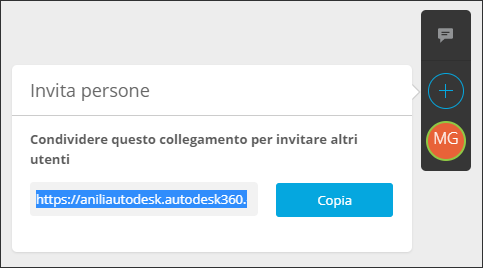

  4. Fare clic su Copia per copiare il collegamento negli Appunti.
  5. Condividere i collegamenti con i partecipanti utilizzando i servizi di messaggistica.
