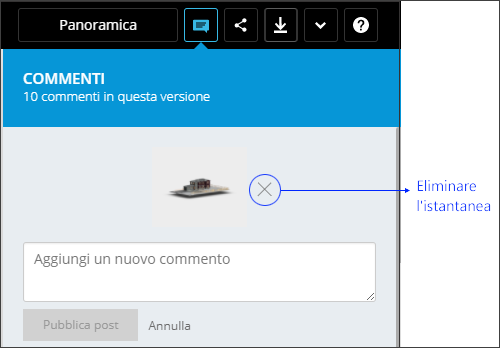

Quando si aggiunge un commento, un'istantanea della vista del progetto viene aggiunta automaticamente al commento. È possibile regolare la vista del progetto prima di pubblicare il commento. Se non si desidera includere l'istantanea come parte del commento, è possibile eliminarla.
Per aggiungere commenti ad un progetto

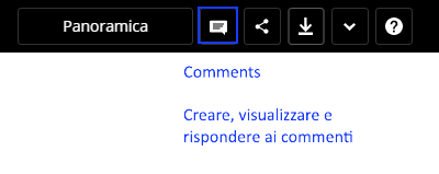

  1. All'interno del visualizzatore, fare clic su Commento . È inoltre possibile fare clic su Aggiungi commento nella pagina Panoramica.
  2. Regolare la vista del progetto, se necessario, per aggiornare l'istantanea o eliminare l'istantanea se non si desidera includerla.
  3. Aggiungere il commento e fare clic su Pubblica.
Per rispondere ad un commento
  1. Fare clic su Rispondi sotto il commento.
  2. Immettere la risposta e fare clic su Pubblica.

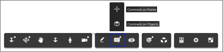

Aggiunta di commenti su aspetti specifici di un progetto
Per aggiungere commenti su parti specifiche di un progetto, utilizzare le opzioni Commento su un oggetto e Commento su un punto.
Per aggiungere commenti su un punto:
  1. Fare clic sull'opzione Commenti negli strumenti del visualizzatore e selezionare Commento su un punto.
  2. Trascinare le guide blu sul punto del progetto in cui si desidera aggiungere commenti e fare clic per rilasciare il punto.
    Viene aggiunto un contrassegno in corrispondenza del punto e si apre un riquadro dei commenti.
  3. Per riposizionare il punto, trascinare le guide nel nuovo punto.
  4. Immettere il commento e fare clic su Pubblica.
Questo strumento è ideale quando si desidera richiamare l'attenzione su un oggetto specifico all'interno di un modello. Ad esempio, si potrebbe avere una domanda sulle proprietà di un oggetto. Questo strumento consente di selezionare l'oggetto e aggiungere un commento.
Per aggiungere commenti su un oggetto
  1. Selezionare Commento su un oggetto.
  2. Fare clic sull'oggetto su cui si desidera aggiungere un commento.
  3. Immettere il testo nel riquadro dei commenti e fare clic su Pubblica.

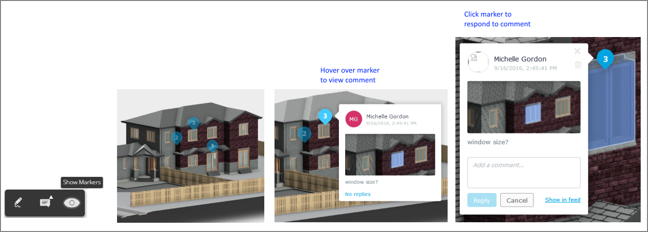

Visualizzazione e risposta a Commento su un punto e Commento su un oggetto
È possibile visualizzare tutti i commenti nel gruppo Commenti. Fare clic su Commenti nella parte superiore della barra di navigazione per visualizzare i commenti.
Per visualizzare i commenti su punti e oggetti nell'area di disegno del visualizzatore, fare clic su Mostra contrassegni. Posizionare il cursore sopra un contrassegno per visualizzare il commento.
Per rispondere al commento, fare clic sul contrassegno, immettere la risposta e fare clic su Rispondi.
