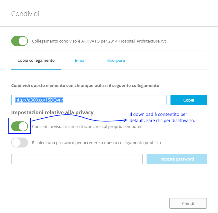

Utilizzare la funzione Condividi se si desidera condividere il progetto con i vari soggetti coinvolti o con i collaboratori esterni al progetto A360. È possibile condividere i file in tre modi diversi:
- Condividere un collegamento al file
- E-mail
- Incorporare il file in formato HTML su un sito Web o un blog
Per default, l'opzione di download è attivata per i collegamenti condivisi, ma è possibile disattivarla. Inoltre, è possibile impostare una password per il file.
Nota: qui l'opzione di download è applicabile al momento solo ai file CAD. I file di Office e in formato PDF vengono aperti nel visualizzatore PDF e sono scaricabili anche se si disattiva l'opzione di download.
