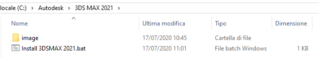

  10. Per specificare Content Location, individuare la cartella di rete contenente l'immagine su server e il file batch, ad esempio install.bat.
  11. Per trovare Installation Program, individuare il file batch.
    Suggerimento: Digitare *.* per visualizzare l'elenco di tutti i file oppure digitare il nome del file.

    • Command line. Aggiungere il file install<nome installazione client>.bat dall'immagine su server. Il seguente esempio è per 3ds Max 2021:
