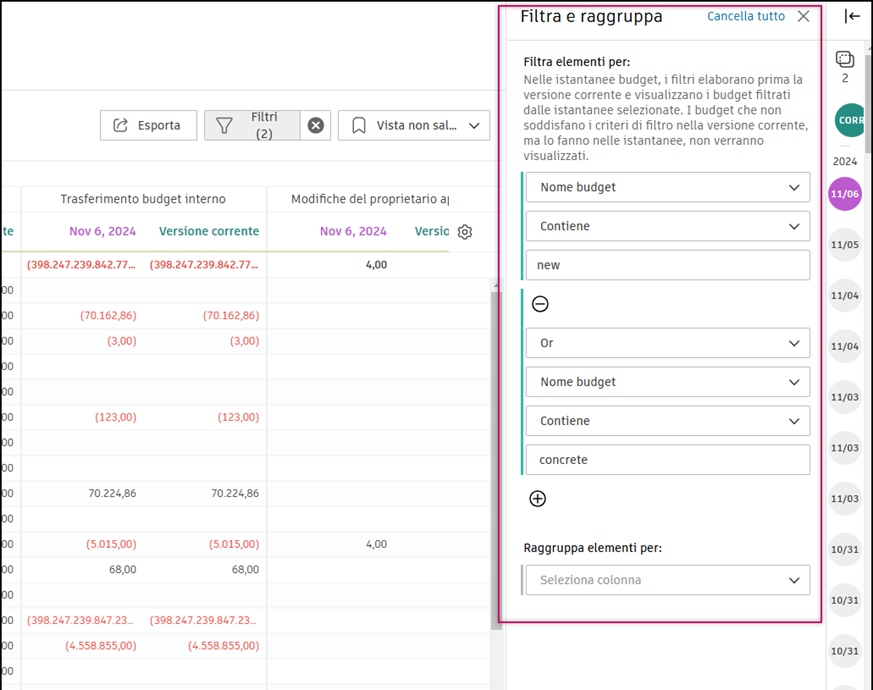

Applicazione di filtri nelle istantanee budget
È possibile applicare i filtri durante il confronto delle istantanee per concentrarsi su dati specifici. I filtri vengono applicati al gruppo di dati più recente (versione corrente).
Budget snapshots interface with filters applied to focus on specific data
Nota: Nelle istantanee budget, i filtri elaborano prima la versione corrente e successivamente mostrano i budget filtrati dalle istantanee selezionate. I budget che non soddisfano i criteri di filtro nella versione corrente non verranno visualizzati, anche se soddisfano i criteri nelle istantanee selezionate.

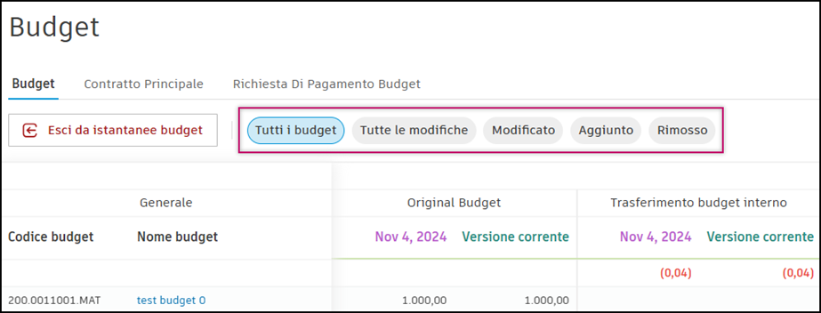

Filtri rapidi
Sono disponibili filtri rapidi come tag, che consentono di filtrare in base a stati quali Modificato, Rimosso o Aggiunto.
Quick filter tags showing options for All Budgets, All Changes, Changed, Added, and Removed
Suggerimento: È possibile selezionare più tag all'interno di Modificato, Aggiunto e Rimosso (ad esempio, Modificato e Aggiunto, o Rimosso e Aggiunto).
