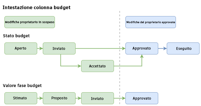

Colonne del budget
I valori di queste colonne si aggiornano al variare dello stato del budget:
- Budget originale: viene compilato quando il budget viene inserito o importato.
- Trasferimenti budget interno: viene compilato per trasferimenti budget interno e trasferimenti da rettifiche previsioni.
- Modifiche del proprietario approvate: la somma del valore approvato delle voci di costo con uno stato del budget Approvato o Eseguito.
- Budget riesaminato: viene compilato con la somma del budget originale, delle rettifiche interne e delle modifiche del proprietario approvate.
- Modifiche del proprietario in sospeso: la somma del valore delle voci di costo con uno stato del budget Aperto, Inviato, Accettato o Riesamina e invia di nuovo.
- Budget previsto: la somma del budget riesaminato e delle modifiche del proprietario in sospeso.
- Fatturato ad oggi: mostra la richiesta di pagamento budget approvata. Visibile quando l'amministratore di progetto attiva la previsione dei ricavi del budget. Per ulteriori informazioni, vedere Previsione del budget.
I colori nell'immagine seguente rappresentano la colonna in cui appaiono i valori in base al loro stato del budget. Il valore inserito deriva dalla fase di budget della voce di costo.
Nota: Gli stati del budget Bozza, Rifiutato e Nullo non vengono visualizzati nella tabella.

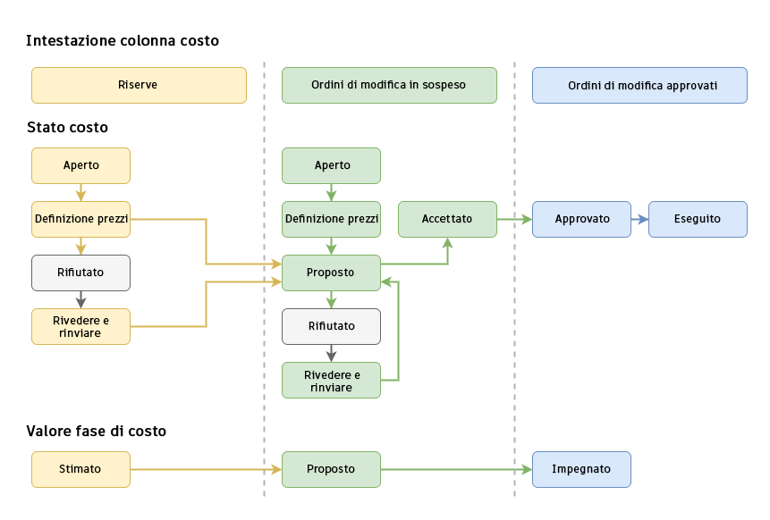

Colonne di costo
I valori di queste colonne si aggiornano al variare dello stato del costo:
Impegno originale: il costo iniziale previsto o effettivo del contratto.
Nota: Se non esiste un contratto collegato a questo budget, il valore dell'Impegno originale sarà uguale al valore del Budget riesaminato. Di conseguenza, nella colonna Scostamento verrà visualizzato zero.
Ordini di modifica approvati: ordini di modifica del contratto approvati.
Ordini di modifica non impegnati: voci di costo il cui stato del budget è approvato o eseguito, ma il cui stato del costo non è approvato o eseguito.
Ordini di modifica in sospeso: ordini di modifica del contratto calcolati sul valore proposto della voce di costo (se Valore impegnato è nullo) o Valore impegnato con uno stato del costo Proposto o Accettato.
Riserve: indennità calcolata in base al valore "Stimato" di una voce di costo con stato del costo Aperto, Prezzi o Riesamina e invia di nuovo.
Impegno e modifiche: somma di Impegno originale, Ordini di modifica approvati, Ordini di modifica in sospeso e Riserve. La colonna Impegno originale compila Impegno da contratto, a meno che non sia vuota, quindi Budget riesaminato.
Costo previsto: compila il valore di Costo effettivo quando è maggiore del calcolo del valore della colonna Impegno e modifiche. In caso contrario, viene visualizzato il valore della colonna Impegno e modifiche.
Costo effettivo: somma di Spesa approvata, Richiesta di pagamento costi approvata e Input diretto. Input diretto indica tutte le spese elaborate nel sistema ERP di un'azienda e integrate in Cost Management.
I colori nell'immagine seguente rappresentano la colonna in cui appaiono i valori in base al loro stato del costo. Il valore inserito proviene dalla fase di costo della voce di costo.
Nota: Gli stati costo Bozza e Nullo non vengono visualizzati nella tabella.
