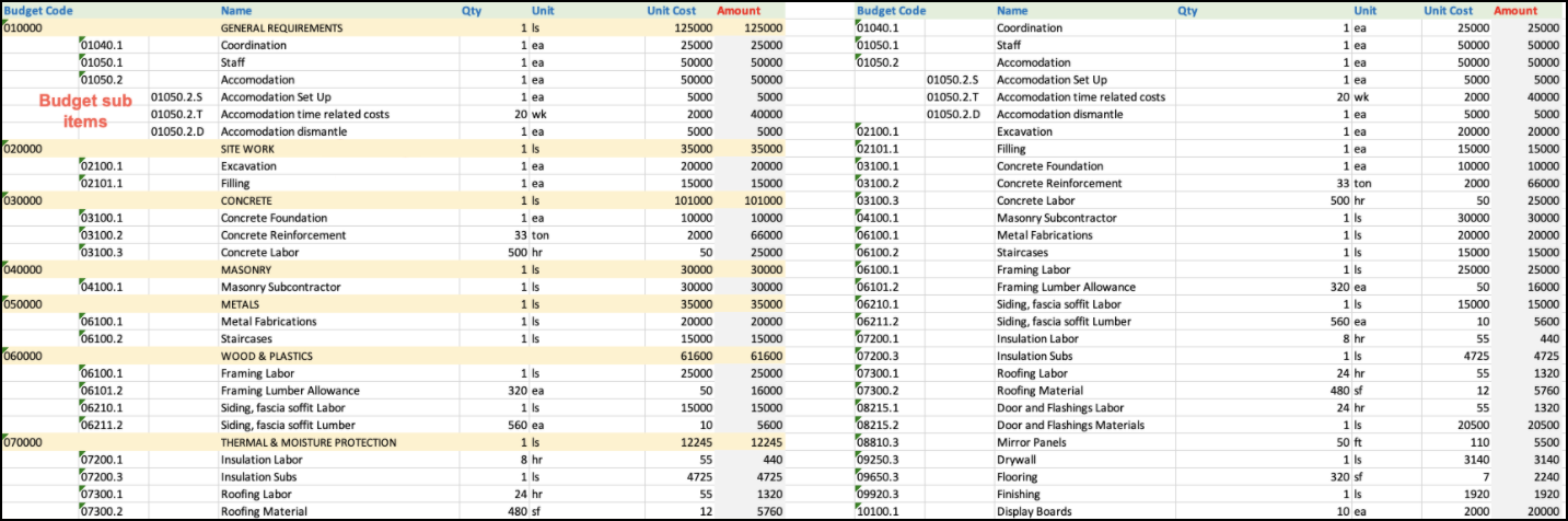

Procedure ottimali per la formattazione di un file Excel con budget
Nell'esempio di sotto viene mostrato un budget esportato a sinistra e il formato corretto per l'importazione a destra. I gruppi di riepilogo sono rimossi, consentendo l'ordinamento per segmento: la stessa funzionalità ma con maggiore flessibilità.
Budget import example showing exported budget on left and proper import format on right
Suggerimento: Seguire le linee guida contenute nel template di budget per visualizzare altri consigli e suggerimenti.

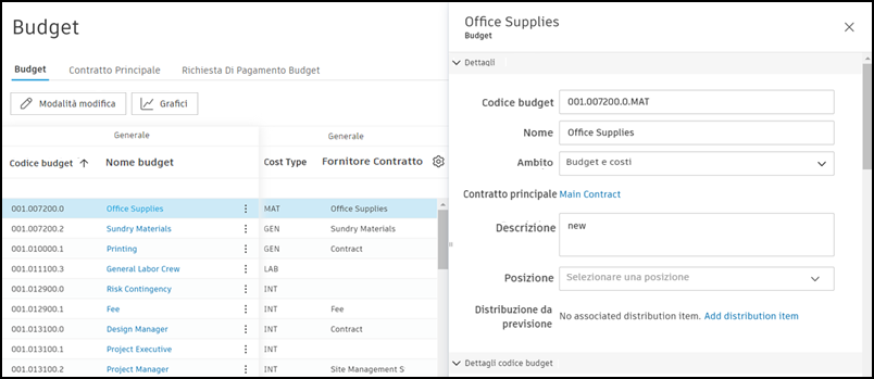

È possibile aggiungere un budget manualmente. Per aggiungere una voce di budget:
  1. Fare clic sullo strumento Budget nella barra di navigazione sinistra.
  2. Selezionare l'icona Pencil icon per modificare.
  3. Fare clic su Aggiungi per aggiungere singole voci di budget.
  4. Nella nuova riga della voce di budget, immettere il codice di budget. Il campo Codice budget limita l'immissione dei dati al modulo definito nel template di codice budget. Se vengono utilizzati delimitatori tra segmenti, questi vengono compilati automaticamente.
    Suggerimento: Il nome della nuova voce di budget è aggiunto automaticamente in base ai segmenti di codice budget preparati in precedenza nello strumento Impostazioni.
  5. Se lo si desidera, è possibile fare clic sul nome di budget per aprire il gruppo Dettagli e aggiungere una descrizione per il codice budget o modificare il nome budget.
  6. Immettere la Quantità.
  7. Selezionare il Tipo di unità:
  8. Immettere il Costo unitario. L'importo viene compilato automaticamente a partire dalla quantità e dal costo unitario.
  9. Selezionare una Posizione per la voce di budget dalla struttura di suddivisione della posizione.
  10. Fare nuovamente clic sull'icona Pencil icon per tornare allo stato predefinito di sola lettura.
Suggerimento: È possibile modificare rapidamente le voci di budget facendo clic su ciascuna voce e utilizzando il gruppo a destra.

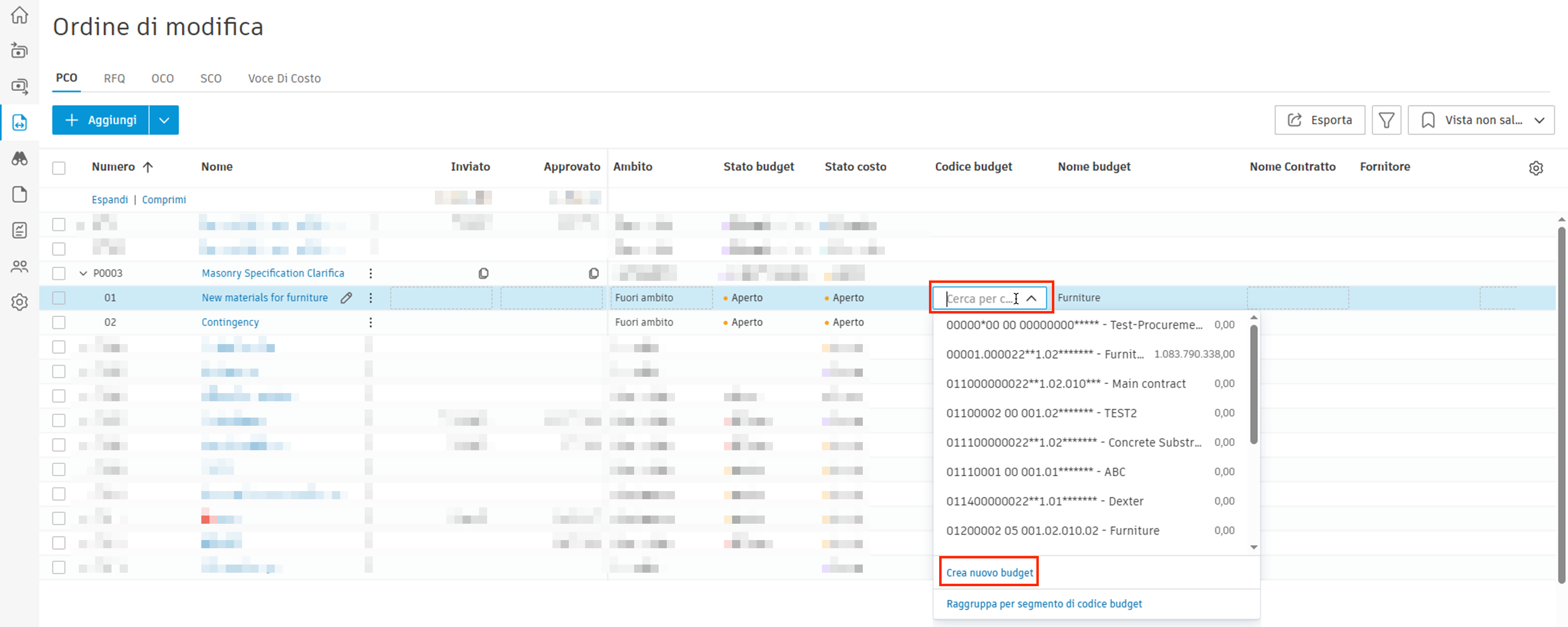

Aggiunta di un budget da una voce di costo
Quando si utilizzano voci di costo, è possibile creare un nuovo budget direttamente dall'elenco a discesa Budget della voce di costo. Questo metodo è utile quando si sta creando o modificando una voce di costo e ci si rende conto che è necessario un budget che non esiste ancora.
Come aggiungere un budget da una voce di costo:
  1. Individuare lo strumento Ordine di modifica nella navigazione a sinistra.
  2. Passare alla scheda Voce di costo.
  3. Durante l'aggiunta o la modifica di una voce di costo, fare clic sull'elenco a discesa Codice budget.
  4. Selezionare l'opzione Crea nuovo budget dall'elenco a discesa.
  5. Seguire i messaggi di richiesta per definire il nuovo budget con il codice, il nome e altri dettagli del budget appropriati.
Cost item budget dropdown showing option to create a new budget
Una volta creato, il nuovo budget verrà selezionato automaticamente per la voce di costo e sarà disponibile per l'utilizzo in altre voci di costo e in tutto Cost Management.

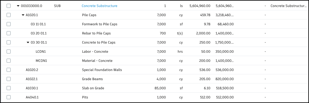

Aggiunta di un elemento secondario ad un budget
All'interno di ogni voce di budget, è possibile aggiungere elementi secondari che contribuiscono al totale della voce di budget principale. Ad esempio, se si dispone di una voce di budget per la sottostruttura in calcestruzzo, è possibile suddividerla ulteriormente in elementi secondari come testate di pali, manodopera e soletta di fondazione.
Budget hierarchy showing parent budget item with subitems for pile caps, labor, and slab on grade
Per aggiungere un elemento secondario:
  1. Fare clic su Pencil icon per aprire il budget in modalità di modifica.
  2. Abilitare la casella di controllo per una voce di budget. Questa diventa la principale.
  3. Fare clic sul menu Altro Vertical three-dot menu icon sull'elemento principale del budget.
    Suggerimento: Fare clic con il pulsante destro del mouse sulla voce di budget per visualizzare il menu Altro.
  4. Scegliere Aggiungi elemento secondario.
  5. Seguire le fasi da 4 a 8 della sezione Aggiunta di un budget per compilare il codice budget, il nome del budget, la quantità, l'unità e il costo unitario.
  6. Fare nuovamente clic sull'icona Pencil icon per tornare allo stato predefinito di sola lettura.
