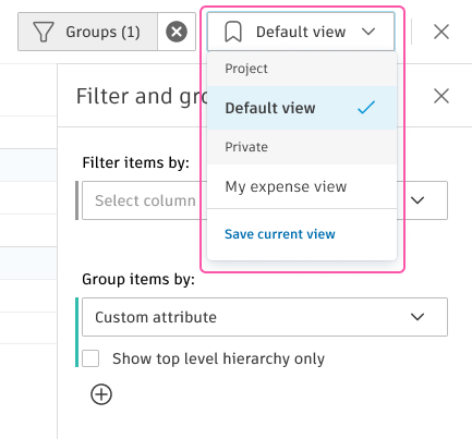

  9. Lo strumento Filtra e raggruppa consente di disporre viste efficienti dei dati e creare report chiari e leggibili.
  10. Consultare le viste salvate o crearne di nuove per accedere rapidamente ai dati di budget.
  11. Controllare l'ordine e la visibilità delle colonne con l'icona Gear Icon.
Suggerimento: Per ulteriori informazioni su come filtrare e raggruppare i dati nello strumento Budget, vedere l'articolo Personalizzazione delle tabelle di Cost Management.

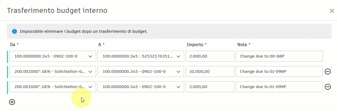

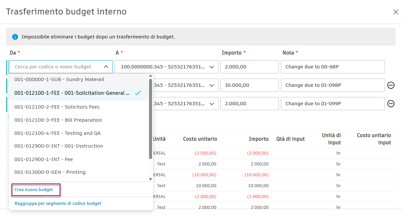

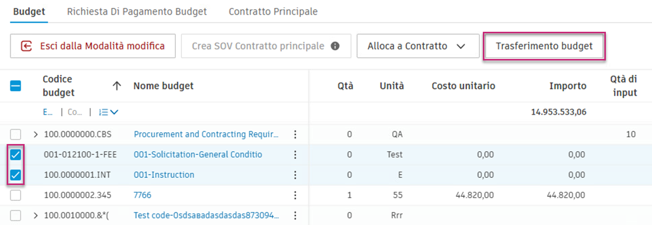

Trasferimento di una voce di budget
Se è necessario trasferire un elemento del budget in un budget diverso, procedere come segue:
  1. Fare clic sull'icona Modifica Edit Budget per aprire il budget in modalità di modifica.
  2. Individuare l'elemento principale del budget e fare clic sul menu Altro Vertical More Menu.
    Suggerimento: È anche possibile fare clic con il pulsante destro del mouse sull'elemento del budget per visualizzare il menu Altro. Se invece si desidera trasferire più elementi del budget, selezionare la casella di controllo accanto a ciascuno di essi, quindi fare clic su Trasferimento budget.
    More Items in Budget Transfer
  3. Selezionare l'opzione Trasferimento budget.
    Budget Transfer
  4. Nell'elenco a discesa Da, selezionare il budget dal quale si desidera eseguire il trasferimento.
  5. Nell'elenco a discesa A, selezionare il budget verso il quale si desidera eseguire il trasferimento.
  6. Immettere l'importo da trasferire.
  7. Aggiungere una nota.
  8. Per aggiungere altre righe, fare clic sull'icona Aggiungi Add Icon.
  9. Per eliminare una riga, fare clic sull'icona Elimina Minus Icon.
  10. Fare clic su Salva per completare il trasferimento.
Suggerimenti per i trasferimenti di budget:
Note importanti:

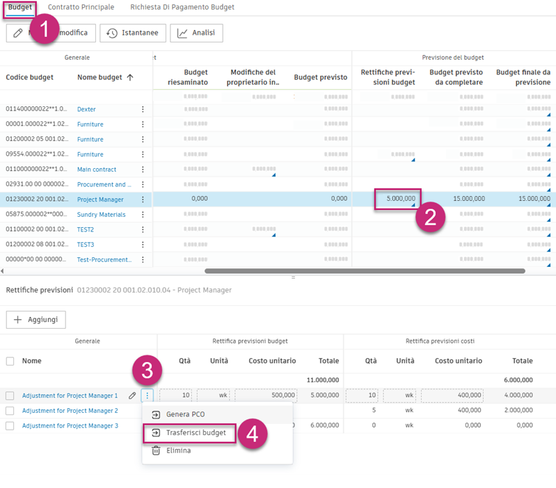

Trasferimento di una voce di budget da una rettifica previsione
Se si lavora con rettifiche previsioni e la previsione del budget è stata impostata dall'amministratore di progetto, è possibile creare un trasferimento budget per richiedere un budget aggiuntivo. A tale scopo, è necessario attivare l'impostazione per trasferimento budget interno, quindi:
  1. Aprire lo strumento Budget in Cost Management.
  2. Fare clic sul triangolo blu nella colonna Rettifiche previsioni budget nella sezione Previsione del budget della tabella. Queste sono visibili se previsione dei ricavi è attiva. Viene visualizzato il riquadro a comparsa inferiore.
  3. Fare clic sul menu Altro More menu accanto alla rettifica previsione.
  4. Scegliere Trasferisci budget.
Trasferimento del budget dalla rettifica previsione
Suggerimento: In alternativa, è possibile seguire la procedura dal gruppo dettagli del budget. Per aprire il gruppo dettagli, è sufficiente fare clic sul nome del budget e scorrere verso il basso fino alla sezione Rettifiche previsioni.
Viene visualizzata la finestra Trasferimento budget interno. È possibile controllare i dettagli di questo passaggio nella sezione Trasferimento di una voce di budget. Dopo aver creato il trasferimento budget, le modifiche verranno visualizzate nella colonna Trasferimento budget interno. Qtà rettifica previsioni budget è impostata su 0. Di conseguenza, anche Importo è impostato su 0. Costo unitario rimane invariato e al termine di questa procedura saranno disponibili tre registri attività.
Suggerimento: Fare riferimento a Suggerimenti per i trasferimenti di budget e Note importanti della sezione precedente, Trasferimento di una voce di budget.

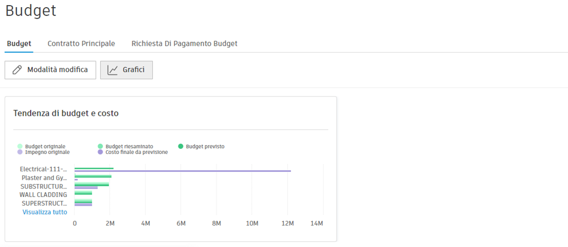

Per default, le visualizzazioni dei dati di budget sono nascoste. Quando sono visibili, viene visualizzato:
Trend And Cost
Come attivare le visualizzazioni:
  1. Fare clic sull'icona del grafico Chart Icon nella scheda Budget per mostrare le visualizzazioni.
  2. Posizionare il cursore del mouse sulle visualizzazioni per mostrare ulteriori dettagli.
  3. Fare nuovamente clic sull'icona del grafico Chart Icon per nascondere le visualizzazioni.

Creazione di trasferimenti di ordini di modifica
L'utente può trasferire denaro internamente e creare un PCO. A tale scopo:
  1. Fare clic su Edit Budget nello strumento Budget per aprire il budget in modalità Modifica.
  2. Selezionare la casella di controllo accanto ai budget dai quali si desidera trasferire denaro.
  3. Fare clic su Trasferimento ordine di modifica.
  4. Dall'elenco a discesa selezionare il budget verso il quale si desidera trasferire i fondi.
  5. Immettere l'importo.
  6. Fare clic su Add Icon per aggiungere eventuali altri trasferimenti necessari.
  7. Fare clic su Crea PCO.
Suggerimento: È possibile creare un budget durante questa operazione selezionando Crea nuovo budget dall'elenco a discesa.

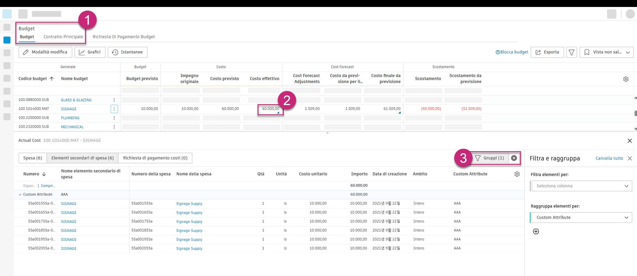

Verifica del costo effettivo nel riepilogo budget
Le spese approvate e pagate vengono incluse automaticamente nella vista di riepilogo del budget. Ciò consente di visualizzare una ripartizione dettagliata dei costi effettivi e di apportare rettifiche previsioni accurate. I membri con autorizzazioni Controllo completo o Visualizza tutto per le spese possono utilizzare attributi personalizzati o codici budget sulle voci di spesa secondarie, consentendo una disposizione e un raggruppamento flessibili, in modo simile a come vengono gestite le voci di costo nella vista degli ordini di modifica.
Come visualizzare i costi effettivi:
  1. Selezionare lo strumento Budget nella barra di navigazione sinistra.
  2. Nella scheda Budget, fare clic sull'icona blu nella colonna Costo effettivo nella riga del budget per espandere il riquadro a comparsa in basso, che mostra tutti i dettagli sulle spese, i relativi elementi secondari e le richieste di pagamento costi.
  3. Per default, gli elementi secondari vengono visualizzati in un elenco non strutturato, ma è possibile filtrarli e raggrupparli in base ai rispettivi attributi o attributi personalizzati.
Riquadro a comparsa Costo effettivo
Nota: È possibile limitare questa vista per i membri con autorizzazioni Nessun accesso o con autorizzazioni Visualizza tutto limitate per le spese.
La tabella delle spese e la tabella delle voci di spesa secondarie dispongono di viste salvate, indipendenti dalla vista salvata del budget. Per ciascuna di esse vengono salvate le seguenti proprietà: filtro, gruppo e larghezza colonna, posizione e visibilità.
Saved View Actual Cost
È inoltre possibile visualizzare i dettagli dei costi effettivi facendo clic sul menu Altro More menu icon e selezionando Visualizza costo effettivo oppure aprendo il gruppo Dettagli; a tal fine, fare clic sul nome del budget.
Edit Actual Cost

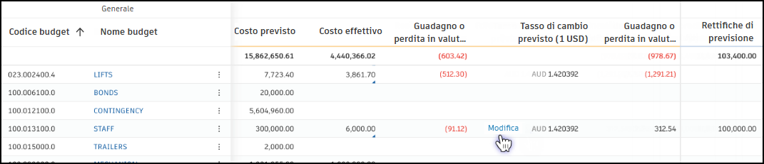

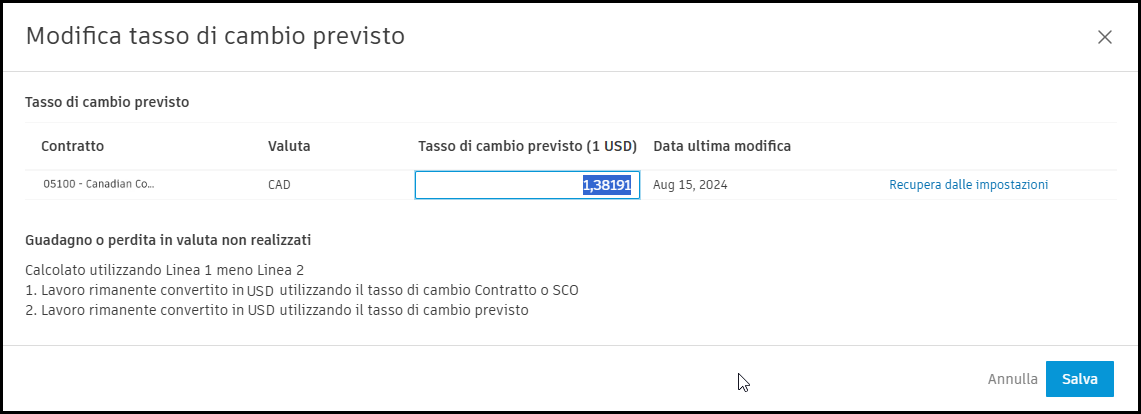

Ricalcolo o modifica del tasso di cambio
Il ricalcolo o la modifica dei tassi di cambio viene eseguito nella colonna Tasso di cambio previsto che è stata attivata con l'icona a forma di ingranaggio Gear Icon.
Come modificare la tariffa:
  1. Posizionare il cursore del mouse sul campo e fare clic su Modifica.
    Edit Forecast Exchange Rate
  2. In Modifica tasso di cambio previsto, fare clic sul campo per modificarlo direttamente. In alternativa, selezionare Recupera dalle impostazioni per utilizzare il tasso in Impostazioni.
    Edit Forecast Exchange Rates
  3. Fare clic su Salva.

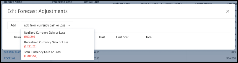

Creazione di rettifiche previsioni
Con tutte le attività di gestione dei costi inserite automaticamente nel riepilogo generale del budget, i team hanno una chiara visibilità sull'impatto dei costi. In pochi clic, è possibile apportare con facilità le necessarie rettifiche previsione al budget e le modifiche saranno visibili nella colonna di previsione dei costi della tabella Budget. Per ulteriori informazioni sulle colonne nella strumento Budget, vedere Tabelle Budget e Contratto.
Se l'amministratore di progetto consente la previsione del budget, nella sezione Previsione del budget della tabella del budget e nella vista suddivisa nella sezione Rettifiche previsione del gruppo dettagli verranno visualizzate colonne aggiuntive relative a questa funzionalità.
Split View and New Columns
La previsione del budget consente di prevedere sia i ricavi che i costi, fornendo visibilità sulle tariffe previste mediante il calcolo della differenza tra i ricavi del budget previsti e i costi previsti. Ciò consente agli appaltatori generali di gestire scenari in cui le risorse correlate al tempo possono variare (ad esempio un aumento delle ore) senza superare il prezzo massimo garantito (GMP), richiedendo trasferimenti ordini di modifica o trasferimenti budget interni. Per informazioni su come configurare l'impostazione come amministratore di progetto, vedere Previsione del budget.

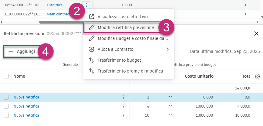

Come apportare una rettifica previsione ad un budget:
  1. Andare alla scheda Budget in Cost Management.
  2. Fare clic sul menu Altro Vertical More Menu accanto ad una voce di budget.
  3. Selezionare Modifica rettifiche di previsione. Viene visualizzato il riquadro a comparsa inferiore.
  4. Fare clic su Aggiungi nel riquadro a comparsa del gruppo budget.
Forecast Adjustments Button
Le rettifiche totali vengono visualizzate nelle colonne Rettifiche previsioni costi o Rettifiche previsioni budget (a seconda del tipo di previsione creata) e Scostamento da previsione. Le opzioni Costo da previsione per il completamento (o Budget previsto da completare) e Costo finale da previsione riflettono ora la modifica.
Suggerimento: È inoltre possibile generare un PCO da rettifiche previsioni per richiedere ulteriori modifiche del budget.

Per eseguire una rettifica previsione in base al guadagno o alla perdita di valuta, fare clic sul menu Altro Vertical More Menu accanto alla voce di budget e selezionare Rettifica previsione. Ora è possibile aggiungere una rettifica da:
Add From Currency Gain And Loss

  1. Nella Panoramica del budget, selezionare i tre punti di sospensione accanto al nome del budget.
  2. Scegliere Modifica Budget e costo finale da previsione dal menu.
  3. Il metodo di previsione gruppo a comparsa viene visualizzato nella parte inferiore.
    Nota: È anche possibile fare clic sull'importo Costo finale da previsione con il triangolo blu e quindi selezionare Modifica nella parte inferiore.
