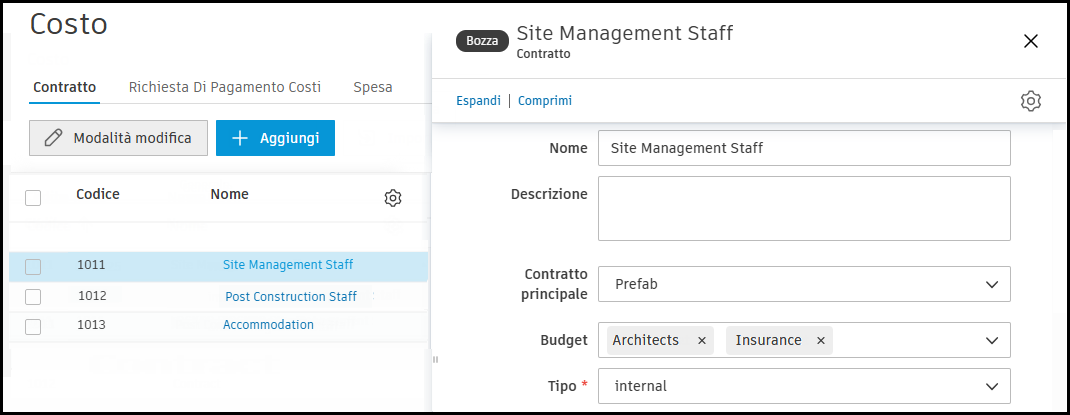

Creazione o generazione di un contratto
Esistono diversi modi per creare i contratti. In questa sezione, viene spiegato come generare un contratto dalla scheda Contratto:
  1. Selezionare lo strumento Costo.
  2. Passare alla scheda Contratto.
  3. Fare clic sull'icona Edit icon per attivare la modalità di modifica.
  4. Fare clic su +Aggiungi.
  5. Indicare il codice e il nome del contratto.
  6. Fare clic in un punto qualsiasi al di fuori della tabella o premere il tasto Invio della tastiera.
La bozza di contratto è pronta. Chiudere la modalità di modifica facendo nuovamente clic sul pulsante Edit icon.

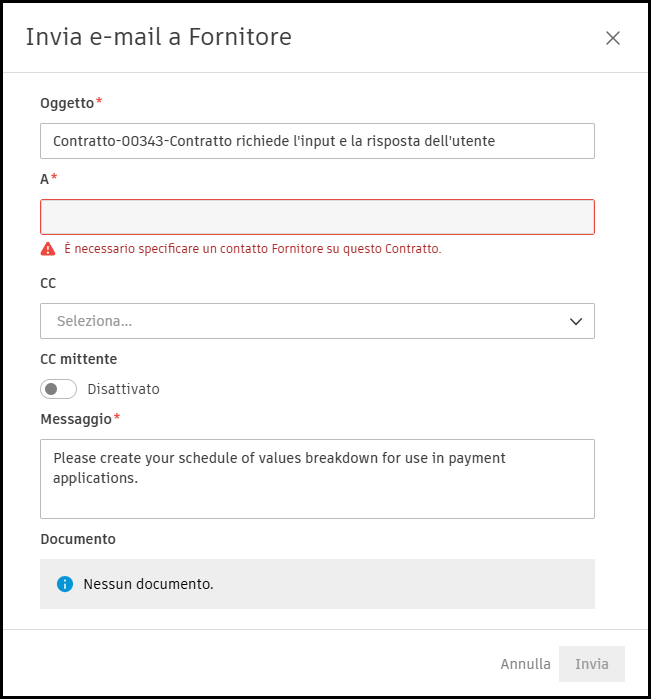

Invio di un contratto ad un fornitore o richiesta di input di un fornitore
Ora è possibile inviare un contratto per la revisione del fornitore:
  1. Nel gruppo a comparsa, fare clic su Invia o Richiedi input fornitore. Se è impostato un flusso di lavoro di approvazione, potrebbero essere necessarie più approvazioni.
  2. Un messaggio per un fornitore può essere preparato una volta che il contatto del fornitore viene specificato nel contratto. Questo può essere configurato nel pannello a comparsa del contratto all'interno della sezione Dettagli fornitore.
    Send email to supplier
  3. Al termine, fare clic su Invia.
Se il fornitore ha un'autorizzazione Collabora per i contratti, riceverà una notifica tramite e-mail del contratto da rivedere.
Suggerimento: Gli amministratori possono inviare un promemoria al fornitore o al proprietario per informarlo che è richiesta una sua risposta. A tale scopo, fare clic su Promemoria.

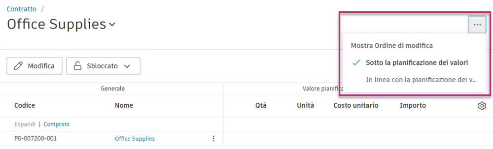

Visualizzazione dell'evoluzione SOV
Nella vista del contratto a pagina intera:
  1. Fare clic sul menu Altro More menu icon e scegliere di visualizzare gli ordini di modifica come una colonna.
    Show change orders as column
  2. Utilizzando l'icona a forma di ingranaggio Settings icon a destra, attivare le colonne progettate in Valori riesaminati. Questa vista consente di allineare automaticamente i valori Budget originale, Valore pianificato (SOV), Ordini di modifica e Valori riesaminati.
    SOV full page gear icon
L'allineamento tra l'originale e le modifiche è definito da un codice e un nome di elemento identici. Questa operazione viene eseguita automaticamente quando una modifica nella gerarchia delle voci di costo dell'ordine è stata generata dal SOV contratto. Può essere eseguita anche con l'immissione manuale.
Si può immaginare uno scenario in cui si acquista materiale in lotto e occorre riflettere questo prezzo nel SOV dell'ordine di acquisto del contratto. È possibile attivare le nuove colonne: Qtà per lotto, Lotto e Costo unitario lotto utilizzando l'icona a forma di ingranaggio Settings icon a destra:
Il template di contratto di esempio include anche un'opzione che consente di utilizzare le colonne di lotto e il costo unitario di lotto anziché per raccordo. Vedere Template di documento in Cost Management per informazioni su come scaricare e modificare i template di contratto.
Bulk columns example

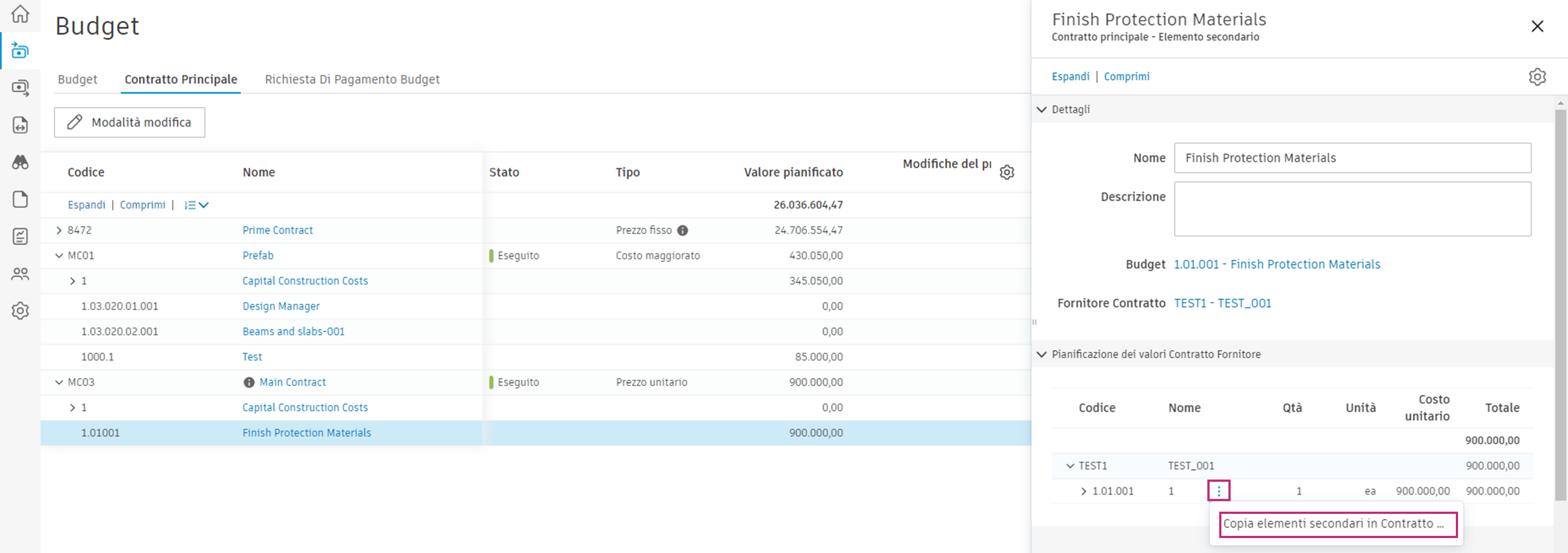

Copia di elementi secondari SOV del fornitore nel contratto principale
Alcuni proprietari richiedono che le loro richieste di pagamento riflettano l'esatta suddivisione della pianificazione dei valori che l'appaltatore generale ha ottenuto dai suoi subappaltatori. Tuttavia, l'appaltatore generale potrebbe definire alcuni SOV dei suoi subappaltatori solo successivamente. Seguire queste fasi per ulteriori informazioni su come copiare gli elementi secondari dei SOV contratto del fornitore nel contratto principale, per garantire che le richieste di pagamento del proprietario includano le informazioni richieste:
  1. Aprire il contratto di un fornitore nella scheda Contratto dello strumento Costo.
  2. Scorrere fino alla sezione Pianificazione dei valori nel pannello a comparsa e selezionare il menu Altro More menu icon. In questa finestra è possibile aggiungere manualmente gli elementi secondari o importare un elenco di Excel. Nota: Gli importi degli elementi secondari devono essere uguali all'importo SOV esistente.
Contract SOV example
Quindi:
  1. Passare alla scheda Contratto principale all'interno dello strumento Budget ed espandere tutto.
  2. Individuare il contratto e aprire il relativo gruppo a comparsa.
  3. Selezionare il menu Altro More menu icon per copiare gli elementi secondari nel contratto principale.
Copy SOV from contract
I nuovi elementi secondari SOV saranno ora visualizzati nella successiva richiesta di pagamento del proprietario.

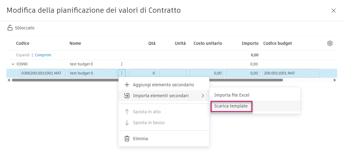

Importazione ed esportazione di SOV contratto
È possibile importare ed esportare i SOV contratto utilizzando un foglio di calcolo Excel per ridurre l'impegno manuale durante la gestione di un numero elevato di elementi SOV.
Esistono due modi per accedere all'opzione Importa elementi secondari in Cost Management:
  1. Dalla pagina dei dettagli del contratto:
    • Fare clic su Modifica.
    • All'interno della finestra di dialogo modale Modifica pianificazione dei valori del contratto fare clic sul menu Altro More menu icon accanto ad un elemento e scegliere Importa elementi secondari.
  2. Dal pannello a comparsa del contratto:
    • Nella sezione Pianificazione dei valori, fare clic sul menu Altro More menu icon e scegliere Importa pianificazione dei valori.
Per importare elementi SOV, fare clic su Importa file Excel per caricare un file creato in precedenza contenente dettagli SOV. È inoltre possibile scaricare template SOV, compilarli con i dati e quindi importarli.
Import Excel file
Come esportare elementi SOV:
  1. Fare clic su Esporta file Excel per scaricare la struttura SOV corrente come un file Excel.
  2. Modificare il file esportato in base alle esigenze e reimportarlo nel sistema.
Note e limitazioni
Download del template SOV
Come scaricare un template Excel SOV contratto predesignato:
  1. Fare clic su Scarica template nel livello degli elementi secondari.
    Download SOV template
  2. Compilare i dati necessari, quali numero SOV, nome, quantità, costo unitario e importo.
  3. Salvare le modifiche apportate al file di Excel.
  4. Tornare a Cost Management, selezionare Importa file Excel e caricare il file modificato. Il sistema manterrà la sequenza di elementi SOV così come appaiono nel foglio di calcolo.
