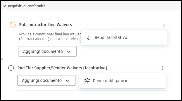

Rendere facoltativi o obbligatori i requisiti
Passare al gruppo Dettagli di qualsiasi elemento e individuare la sezione Requisiti di conformità:
  1. Fare clic sul menu Altro More menu icon accanto a qualsiasi requisito.
  2. Scegliere Rendi facoltativo o Rendi obbligatorio.
Nota: Se tutti i requisiti sono facoltativi, l'elemento è considerato conforme.
Compliance requirement optional or required configuration options

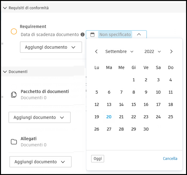

Impostazione delle data di scadenza
Per documenti sensibili al fattore tempo come i certificati di assicurazione:
  1. Nei dettagli dei requisiti, abilitare Richiede data di scadenza del documento.
  2. Ai membri verrà richiesto di impostare le date di scadenza al momento del caricamento.
  3. I documenti scaduti vengono visualizzati nelle viste del calendario e nelle notifiche.
Compliance requirement expiration date configuration dialog

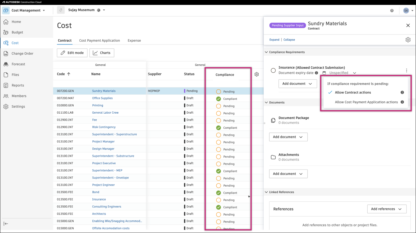

Monitoraggio dello stato di conformità
La colonna della conformità nelle tabelle di riepilogo mostra lo stato in tempo reale:
Compliance status column in overview table
Nota: È possibile sbloccare e consentire le azioni di invio anche quando la conformità è in sospeso.
Visualizzazione dello stato di conformità nelle tabelle

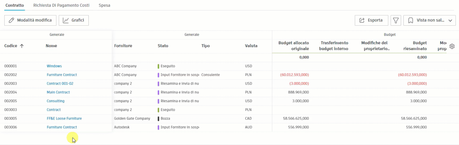

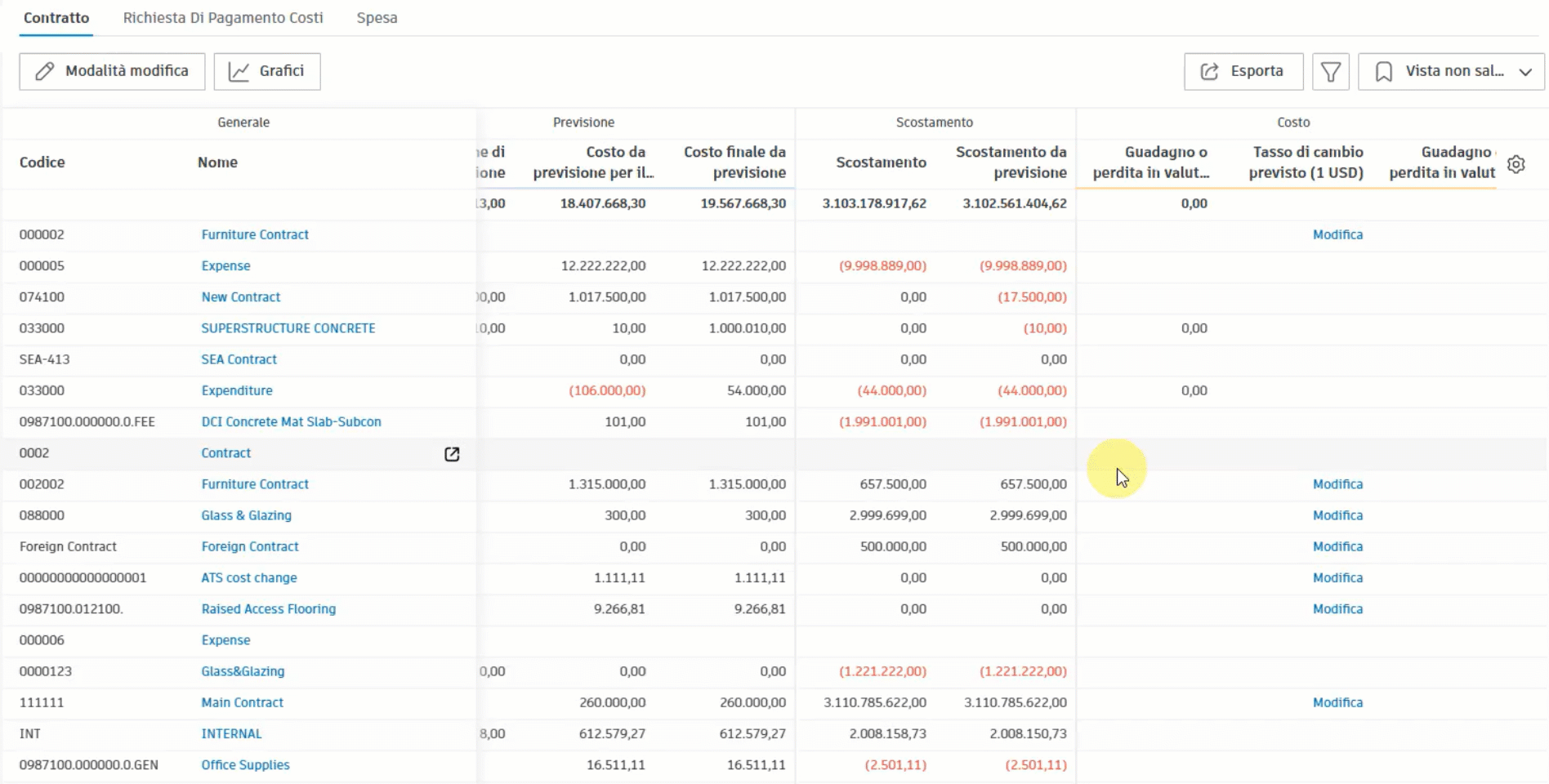

Aggiungere la colonna *Data di scadenza documento di conformità * per tenere traccia delle date di scadenza:
  1. Passare alla scheda pertinente (Contratto, Richieste di pagamento costi, RFQ o SCO) nello strumento Costo o Ordine di modifica.
  2. Fare clic sull'icona Settings gear icon.
  3. Individuare e selezionare la colonna *Data di scadenza documento di conformità *.
La colonna viene visualizzata nella sezione Date. Utilizzare raggruppamento per date per identificare rapidamente le prossime scadenze.
Adding compliance document expiration date column to table view
