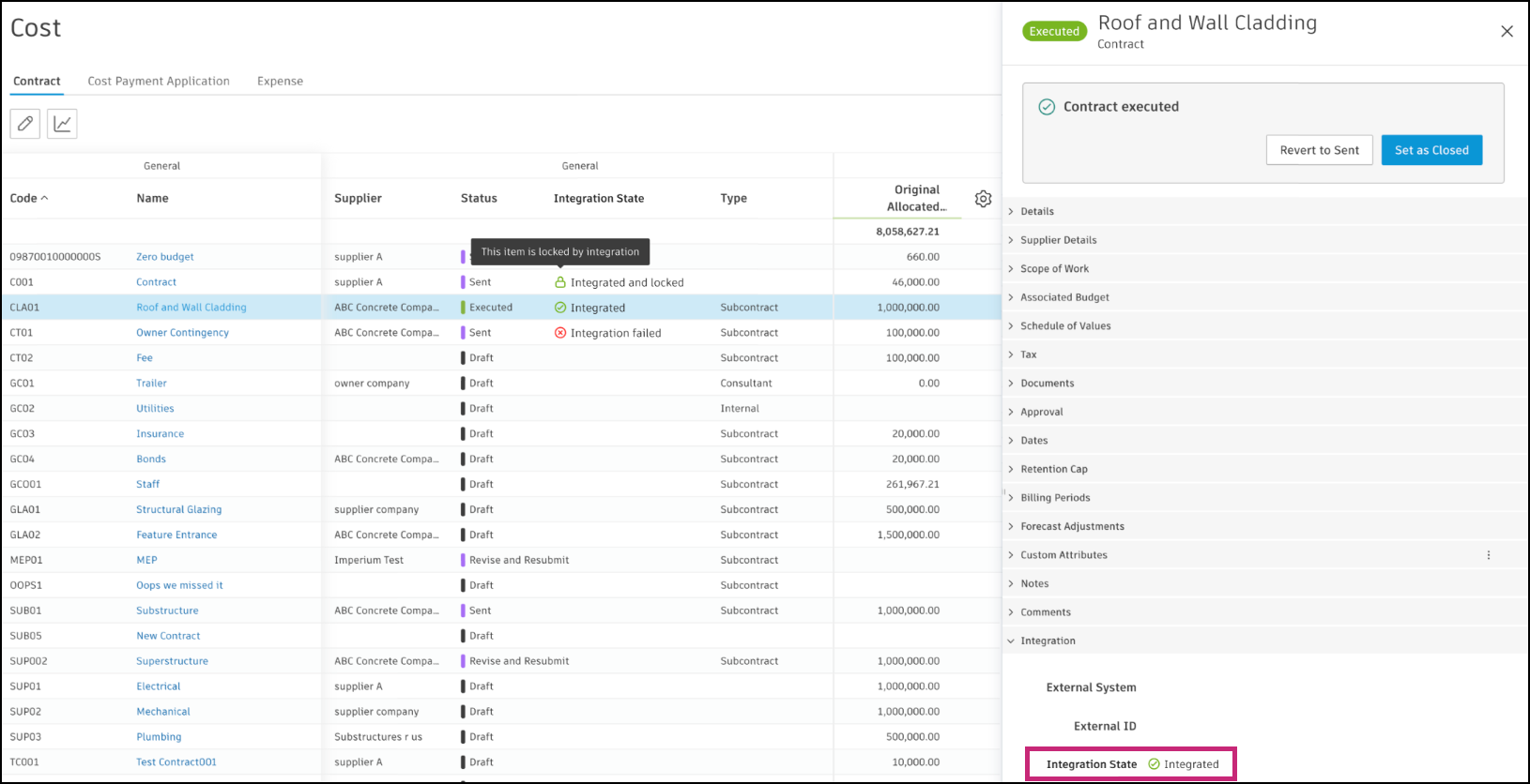

    Esempio: bloccare contratto
    Per evitare modifiche non programmate ad un contratto, abilitare il blocco attraverso il fornitore del sistema ERP. È possibile farlo con l'integrazione dell'ERP. Richiedere al fornitore del sistema ERP di abilitare il blocco.
    Esaminare la tabella per vedere quali campi e azioni sono bloccati. In dettaglio:
    Importante: Se l'elemento principale è bloccato, anche tutti gli elementi secondari della gerarchia sono bloccati. Dopo l'integrazione, evitare di modificare ed eliminare gli elementi bloccati e qualsiasi azione che possa influire sugli elementi bloccati.

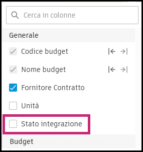

    Aggiunta, gestione e filtro per colonna Stato integrazione
    Aggiungendo la colonna Stato integrazione alle viste tabella degli strumenti Budget, Costo e Ordine di modifica, è possibile vedere quali elementi, sezioni e azioni sono bloccati e integrati.
    Come aggiungere questa colonna alle viste:
    1. Selezionare lo strumento dalla navigazione a sinistra.
    2. Passare alla scheda in cui aggiungere la colonna Stato integrazione.
    3. Fare clic sull'icona .
    4. Selezionare l'opzione Stato integrazione.
    Dopo la selezione, la colonna viene visualizzata nella vista tabella. Cambiare la posizione:

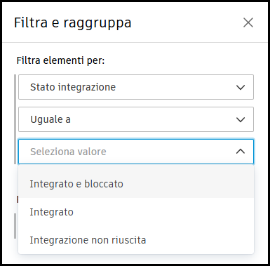

    È inoltre possibile filtrare la vista tabella in base allo stato dell'integrazione:
